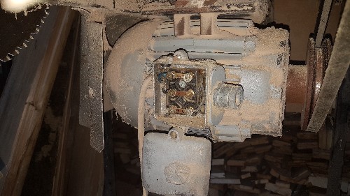

Sosed me je prosil, da mu popravim enofazni motor za cirkular. Pravi, da ga mora pognati z roko, da se začne vrteti. Hkrati pa tudi nima velikih obratov.

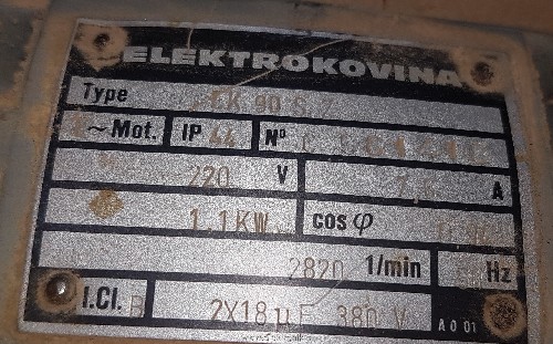

Podatki motorja:
Proizvajalec: Elektrokovina
Tip: EK90S2
1,1kW 220V 7.6A
2820 obratov
Kondenzator 2x 18uF
Ker z enofaznimi motorji nimam izkušenj, se obračam na vas.

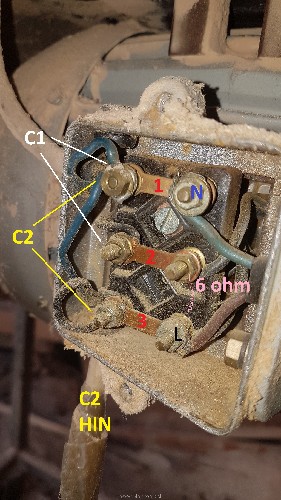

Po hitri analizi, sem ugotovil, da je razneslo en kondenzator 18uF, ki je bil vezan na N in L oz, na mostič 1 in 3 (glej sliko), Kondenzator, ki je vezan na mostič 1 in 2 je ok. Po meritvah sem našel samo eno navitje in sicer med mostičem 2 in 3 je 6 Ohmov. Torej je trenutno motor deloval zaporedno z kondenzatorjem na eno navitje.
Sedaj me zanima, kakšna je sploh pravilna vezava z dvema delovnima kondenzatorjema? Predvidevam, da eno navitje manjka?

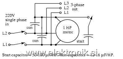

Najbrz priklopSteinmetz

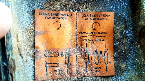

Kaj je narisano v pokrovčku?

elpollo
Prispevkov: 555
Aktiv.: 2.69
Kraj: Podravje
PrispevekObjavljeno: Čet Mar 04, 2021 9:03 pm    Naslov sporočila:   Odgovori s citatom
carli je napisal/a:
Brick wall joj, vedno pozabim na ta pokrovček, pa grem toplo vodo odkrivat. Seveda je lepo narisano.
Le ena stvar me še zanima. Na ploščici je napisano 2x18uF, sta bila mogoče vezana vzporedno? Ker na shemi ni narisano dveh kondenzatorjev.
Potem pa še druga stvar, glede na to, da je glavno navitje hin in gospod je zadovoljen s takšno hitrostjo in močjo, da motor deluje z enim kondenzatorjem in pomožnim navitjem, kakšna bi bila najboljša varianta za priklop? Npr. da dodam še 18uF kot je v originalu, ker trenutno je samo 18uF.
Hvala in lp,

kvarkel
Prispevkov: 445
Aktiv.: 2.80
PrispevekObjavljeno: Čet Mar 04, 2021 11:54 pm    Naslov sporočila:   Odgovori s citatom
Če je glavno navitje uničeno, potem ti noben kndenzator ne bo pomagal. Kondenzator je zato, da v pomožnem navitju ustvari fazni kot in s tem navor, da se rotor lahko zavrti. Če imaš samo eno navitje, tega faznega kota ne moreš ustvariti in je potrebno rotor mehansko zavrteti.
Za kondenzatorja sem ti že prej omenil, da sta vezana vzporedno. Po moje bi bilo najbolje dati motor previti (kaj pa je narobe z glavnim navitjem: prekinitev ali medovojni stik?), ali pa bi bil čas za novega.

PrispevekObjavljeno: Čet Mar 04, 2021 11:59 pm    Naslov sporočila:   Odgovori s citatom
kvarkel je napisal/a:
Sem spregledal, da si že napisal, da sta vezana vzporedno.
Navitje je prekinjeno.
kvarkel
Prispevkov: 445
Aktiv.: 2.80
PrispevekObjavljeno: Pet Mar 05, 2021 12:02 pm    Naslov sporočila:   Odgovori s citatom
Navitje skoraj gotovo ni prekinjeno nekje v utoru ampak na začetku ali koncu, tako da popravilo ne bi smelo biti pretežko. Jaz bi predlagal, da se motor odmontira, razdre, očisti in poskuša navitje usposobiti. Razen, da bo to precej (glede na sliko) umazano delo, kakšnih večjih težav ne vidim.
