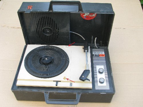

Pozna kdo tale gramofon? Nevem ga odpret. Nikjer ni vijakov.
Mogoče so kje zaskočke. Ker je plastika videt bolj krhka si ne upam bit nasilen.
Ima kdo načrt? Mogoče je tudi notri nalepljen.
Lp, Jože.

Glej puščici! Odvij z roko ali z izvijačem!
Odpre se tukaj

Kolikor jaz vem sta ta dva vijaka za fiksiranje med transportom. Mislim da boš kar moral poiskati zaskočke po obodu.

Ta dva vijaka gresta v obeh končnih položajih zelo na trdo.
Se bojim, da kaj ne odtrgam. Zato sem raje tukaj vprašal.

Popravljal sem podobnega, samo, da je bil v lesenem ohišju. Tista vijaka sta za nastavitev "vage". Notri imaš ojačevalec s štirimi ger. tranzistorji in polvalno usmerjanje napajalni napetosti. Razen, če ta ni že kaj modernejši. Največji problem je izrabljeno stikalo ročke, katero vključi napajanje motorja.

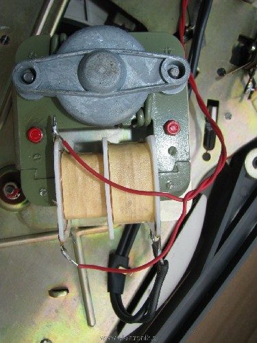

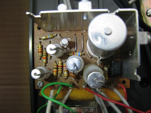

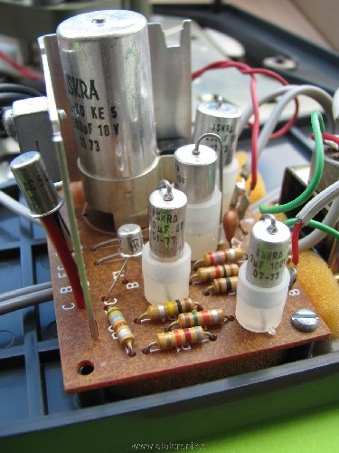

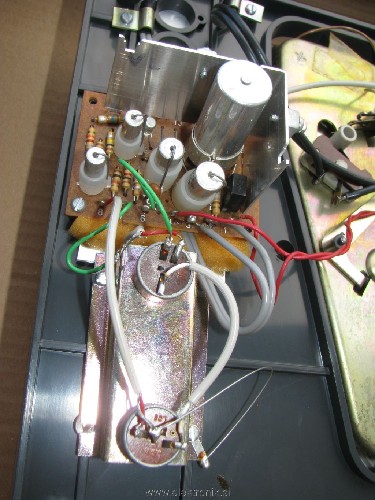

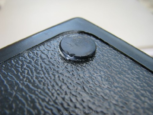

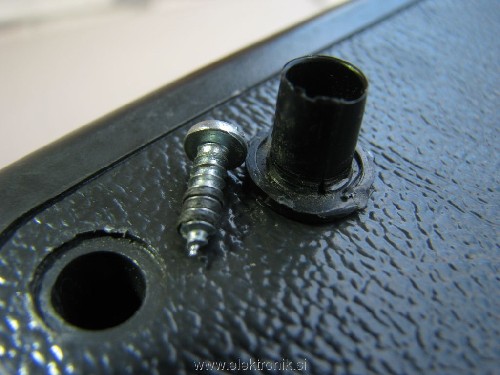

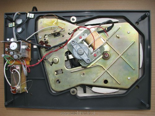

Ker po pregledu zgornjega roba ohišja nisem našel nobene zaskočke sem sem se še enkrat lotil dna. Ko sem bolj podrobno pogledal spodnji del škatle sem opazil, da obstaja možnost, da so ''nogice'' tudi čepki, ki pokrivajo luknje z vijaki. Že prej sem poskusil dvignit en čepek, pa ni šlo. Ošter nož je nakazal možnost, da bi pa le mogoče šlo. No, dva jedilna noža, vsak z ene strani sta prav lepo opravila nalogo.
Gramofon je bil verjetno narejen konec leta '77 ali začetek '78, glede na datum kondenzatorja.
Zanimivost je tudi transformator ki je združen s pogonskim motorjem v celoto.
Lp, Jože.

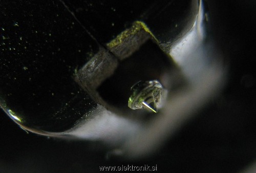

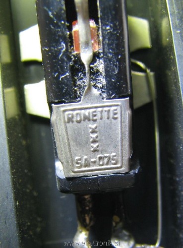

Ojačevalnik ima 4 tranzistorje. Vhodni tranzistor je BC109C.
Potenciometer za glasnost je 2,5MOhm LOG, za ton pa 1MOhmLIN.
Lp, Jože.

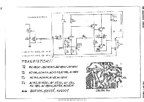

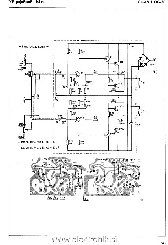

Shema se dobi v knjigi Z. L. Jerotić: Radio - prijemnici sa 500 shema. Obstaja tudi stereo verzija, ki je bil moj prvi tranzistorski ojačevalnik, približno leta 1976. Za prvi preizkus sem uporabil kot napajanje 4 baterije 4,5V (en teden dobrega zvoka)! Spomnim se da sem zamenjal vezne kondenzatorje (elektrolite) C5 in C105 z večjo vrednostjo 470µF. Vhodni tranzistor je nizkošumni in je vezan v bootstrap stiku (glej C2). Tako je dosežena visoka vhodna impedanca ojačevalnika ki ne bremeni kristalne gramofonske glave, prav tako visokoimpedančne. Ojačevalnik se tako poskuša po zvoku približati dotlej uporabljanim cevnim ojačevalnikom.
Uporabljali so razne kombinacije germanijevih AC tranzistorjev.
Stereo verzija

Hvala za načrt. Mi ne bo potrebno prerisat načrta iz vezja.
