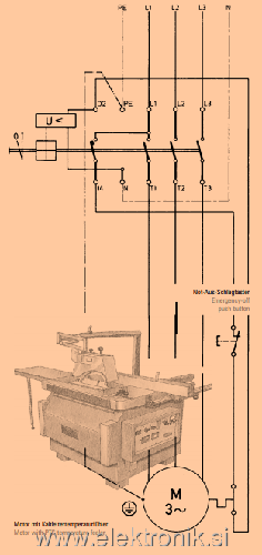

Pred kratkim smo doma kupili vrtalko, ki je bila v uporabi v industriji. V glavnem glava poganjama s trifaznim motorjem preko jermenice, glavno stikalo pa ima tudi podnapetostni sprožnik. Za dovod je bil uporabljen 4 žilni kabel, ker imajo v podjetju izvedeno ničenje. Ob prvem vklopu se vrtalka ni niti vklopila, ker stikala ni bilo možno vklopiti. Šele, ko se je dovod zamenjalo za 5 žilni in sta bila zemlja in ničla ločena, je stvar delovala.
Mi lahko prosim kdo razloži, zakaj stvar ne bi delovala z ničenjem (TN-C) v sistemu TN-S pa deluje. Tudi ko je prišla v hišo stružnica so bile podobne težave zaradi ničenja. Šele, ko je prevezal električar je stružnica začela delovati. Ne vem pa točno kaj je bilo takrat, ker me ni bilo traven.
Prilagam sliko stikala in vezave, ki je izvedena tako kot na sliki. Lahko še kdo razloži zakaj se v industriji za priklop strojev uporablja ničenje?

Po risbi jaz ne vidim nekega očitnega razloga..... PE običajno - praviloma - obvezno - nima in ne sme imeti vpliva na delo naprav. Saj mora biti ločen od živih delov instalacije - no ja lahko je povezan z N. Ampak to vseeno nebi smelo imeti vpliva.
Da bi bilo pa ničenje v industriji prioriteta... Mogoče zato, ker je tam, od koder mašina je, bila težava z instalacijo -> "naredi da dela". PRaviloma sistem napajanja ne sme imeti vpliv na delovanje naprav. Če pustimo robne primere.

lojzek je napisal/a:
..... - no ja lahko je povezan z N. Ampak to vseeno nebi smelo imeti vpliva......
Ali ni tisto na vrhu diferenčno stikalo (nisem jakotokaš in ne poznam njihovih shem)?

Samo zanimivo se mi zdi, da prej ni delovalo potem pa. Po svoji razlagi (kakor so nas učili na faksu) bi moralo delovati ja, razen če bi izklopilo FID, ker bi z ničenjem nekaj toka lahko šlo tudi preko zemlje.
Kar se pa tiče simbola je pa pravi, ker je iz dokumentacije stikala.

Če imaš TN-S instalacijo, kako si na nanjo priključil porabnik s TN-C dovodom?
Ko imaš enkrat TN-S, lahko narediš TN-C samo z uporabo ločilnega transformatorja.
Za odgovor na prvotno vprašanje napiši:
Kakšna je instalacija v objektu (oz. razdelilna omara iz katere se napajaš) ?
Kako si povezal N in PE, ko ni delovalo?
Kako je povezano zdaj?

Dovodni kabel je bil 4-žilni s starim trifaznim vtikačom (tisti podolgovati). V vtikaču je bil PEN priključen na PE ali N nisem pa prepričan, ker ga nisem razdrl. Lahko, da je bila med PE in N kontaktom narejena tudi brika. Ker se vrtalka ni vklopila, sem zamenjal kabel za 5-žilnega in je stvar delovala.
Omara je sistema TN-S. V omaro je pripeljan 5 žilni kabel, tri faze, nula in zemlja.
Iz kabla je bil rumenozeleno (PEN) povezan na ozemljitev vrtalke in še na stikalo, ki je zaznalo prisotno napajanje, da bi se lahko vklopilo a se ni.
Potem, ko sem zamenjal kabel, sem zemljo povezal na ozemljitev ničlo pa na stkalo in je stvar delovala.

Edina možnost, ki jo vidim iz sheme je, da PEN vodnik vrtalke ni bil priključen na vodnik s potencialom ničle. Mogoče je bil priključen na kontakt PE, v vtičnici pa ta kontakt ni priključen ali pa je ozemljitev tako zelo slaba. Preveri z žarnico med L in PE v dotični vtičnici, če izklopi FID.

Vrže ven FID ja. Predvidevam, da je bil kje slab kontakt, na stikalu ali pa v vtikaču.

Nobenega slabega stika. Ker je bil štiri žilni kabel, je bil ničelni in zaščitni vodnik isti. To pa pri FID stikalo pomeni, da ispade. Po zamenjavi s pet žilnim kablom, sta bila ničelni in zaščitni vodnik ločena, kot mora biti in stroj deluje.

Ampak FIDA ni vrglo ven ko sem poskušal vklopiti vrtalko. Tisto je bilo mišljeno za priklop žarnice med L in PE.
