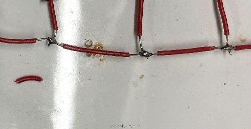

PrispevekObjavljeno: Sob Apr 10, 2021 10:06 pm    Naslov sporočila:   Odgovori s citatom
Evo, takole izgledajo loti. Grdo. Je pa, kar se tice svetilnosti, urejeno in sedaj vsak segment enako sveti.
