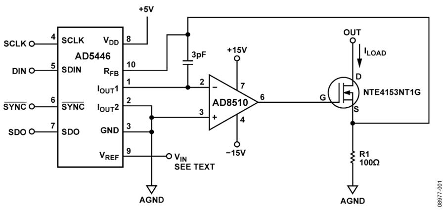

mosqito Član
Pridružen-a: Čet 07 Apr 2016 23:22 Prispevkov: 3533 Aktiv.: 31.47
SimonS Član
Pridružen-a: Čet 01 Jul 2004 11:18 Prispevkov: 4770 Aktiv.: 20.11 Kraj: Kobarid
Objavljeno: Čet Maj 20, 2021 10:12 am Naslov sporočila: |
Marko hvala za to
Sem imel v mislih, da bi uporabil en tranzistor, ampak ni mi pa prišel na pamet DAC.
Kaj ni za ta primer tranzistor bolj primeren kot FET? Nekdaj so me učili, da ima FER bistveno bolj ozek graf napram klasičnemu tranzistorju?
Glede DAC, hvala za ponujeno, ampak bom itak nabavil ostali materjal, tako da dodam še to zraven _________________ Lep dan

V bistvu je to ja. Rad bi samo dodajal breme, tako bi nastale oovne špice, kot jih želim. Edino 12V ni točno 12V in se lahko spreminja, špica pa mora bgiti vedno npr.100mA. Bom poiskusil z DAC in za FB uporabiti shunt upor, tako da je tok vedno točen ne glede na ostalo.

Jaz bi raje uporabil tranzistorski tokovni ponor z uporom v izvoru in OPA za povratno vezavo, nekaj podobnega kot v shemi, ki jo je navedel mosqito. DAC po želji. To je veliko bolj enostavno, kot preklapljanje uporov. Zgolj par komponent. |
