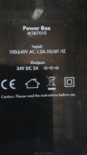

Pokvaril se mi je napajalnik starejše robotske kosilnice. Ko merim, napetost niha. In ne polni več kosilnice. Original je dokaj drag. Se da to popraviti? Na koga se naj obrnem? Ali pa lahko kje nabavim nekaj drugega z enakimi lastnostmi, ki bi opravljal enako nalogo?
Lep pozdrav
Bojan, Maribor
Slika polnilca

Običajno je to ohišje zlepleno in ga je težko razdreti.
Mislim, da je boljša opcija kupiti nov napajalnik z ustrezno napetostijo in tokom
Lep dan
Simon
Prispevkov: 3531
Aktiv.: 31.57
PrispevekObjavljeno: Pon Avg 02, 2021 3:42 pm    Naslov sporočila:   Odgovori s citatom
Če je ohišje zvarjeno (plastičen rob), se da odpreti, da udariš s kladivom po tem zvaru. Večinoma bo zvar popustil in ohišje razpadlo na dva dela.
Če lahko odpreš, malo poslikaj, predvsem razne elektrolite. Morda se bo že iz izgleda komponent kaj videlo.

Jaz ohišje na spoju prerežem s krožno žago za mini vrtalnik- brusilnik.

Jaz uporabljam enako metodo kot Mare. Naslonim na rob in udarim po nasprotnem robu. Se vedno je uspelo. Poci vedno po zlepljenem +-.

Amazon DE
Tukaj ni tako drago
Sicer so 32V a se jih da enostavno predelat na 34V.
Najbolje pa je popraviti starega.

Tule je eden dokaj ugodno: https://meanwell.si/konstantna-napetost/1006-pln-60-36-mean-well.html
ali pa LRS 50 (sicer ni na zalogi), oz malo višji tok LRS75:
https://meanwell.si/napajalniki-v-ohisju/590-lrs-75-36-mean-well.html
LRSxx-36 se nastavlja od 32.4 ~ 39.6V.
