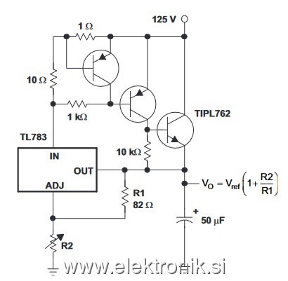

Lahko uporabiš TL783 in mu dodaš dodatni tranzistor na izhod (za višji tok) in omejiš tok. Shema spodaj.
Rabiš edino ustrezen ~100V vir.

mosqito je napisal/a:
In imaš 50+ W izgub ob praznem akumulatorju...
Napajanje pa rabiš znatno višje, da lahko napolniš akumulator.
Bolje je stikalni napajalnik.
