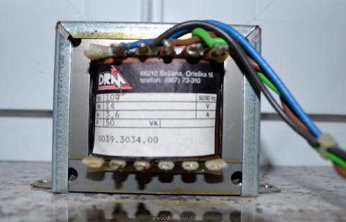

Iz enega ojačevalca (firma SEA) sem vzel trafo, ki je na priloženi sliki. Moti me prva vrednost Vp, ki je 100. A to pomeni, da je vhodna napetost 100V ? Naj omenim, da je v tem ojačevalcu bil še eden toroidni trafo z dvema izhodoma 25V - 3A...

Zna biti. Še posebej, če je ta ojačevalec bil narejen za italijanski trg - tam mislim da še uporabljajo ponekod 110 V, vsaj včasih so.
Najbolj zagotovo boš vedel, če ga priklopiš preko variaka - in meriš pri kateri primarni napetosti bo pokazal 14 V na sekundarju.

Tudi jaz razumem tako. Je pa zanimivo.
Če ne verjameš podatku in imaš variak lahko stestiraš (nasičenje) koliko naj bi bilo.

Iz katerega dela ojačevalca si ga pa pobral, z vhodnega ali izhodnega dela?
Lahko je priklopljen obrnjeno in je izhodni trafo 100V za ozvočenje prostorov po šolah, večjih hal... itd.

To sem tudi jaz takoj pomislil, pa me je zmotilo, da je 100V primar in da je 50/60Hz. Mogoče pa ga je izdelala firma, ki nima nič skupnega z zvokom, znajo pa delati omrežne transformatorje.

Tudi jaz mislim, da je za 100V sistem ozvočenja. Razlogi za to mnenje:
- naveden proizvajalec ojačevalca izdeluje opremo za ozvočenja 100V
- zelo neobičajno je, da sta v ojačevalcu dva mrežna transf., od katerih je vsak močnejši od 5W
- 50W trafo po podatkih obremenljiv glih s 4 Ohmi
- žice primarja in sekundarja so z vezico spete skupaj (neobičajno za mrežni loč. trafo)

Je za 100V ozvočenje, ker sem davno nazaj kar nekaj njihovih zmontiral Wink
