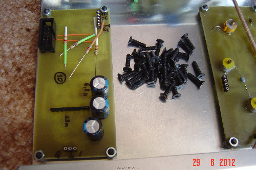

Nekam moram zapisati !
Ko se uporablja črna eloksirana škatla je problem, če izgubimo kak vijak M3 z vgreznjeno glavo. Črnih se namreč ne dobi tako lahko.
Namig: Na odsluženem PC napajalniku sta najmanj dva.
Danes mi je zmankalo 3x12mm vijakov z vgreznjeno glavo in sem ih šel kupit.
Mislil sem kupiti "svetle" in so imeli samo črne. Ogromno drugih vijakov črne in svetle barve se dobi vseh premerov in dolžin.
To je trgovina ki je znana forumašem ki se ukvarjajo z CNC stroji.
http://www.ideal-velenje.si/
Upam da ni reklama ampak informacija, ker jas sem svoje vijake plačal nisem ih dobil da bi reklamiral neko firmo.

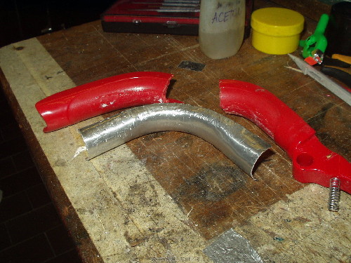

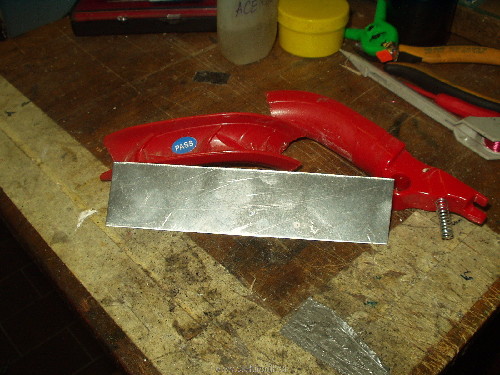

Kako popravit ročico stikala vrtne kosilnice?
Verjetno moj primer ni osamlen. Gre za električno vrtno kosilnico enega iz med diskontnih prodajalcev.
S časom je plastika postala trda. Ročaj se je zlomil. Danes je ravno vreme primerno za tako opravillo, zato sem se lotil popravila.
Skozi fotografije bom prikazal kako sem izdelal "opornico" ter zlomljen "ud imobilizirtal" Morda bo prišlo komu prav.
Odezal sem kos alu pločevine ustrezne dolžine. Na fotografiji je tudi zlomljena ročka.
 Velikost datoteke:  416.83 KB

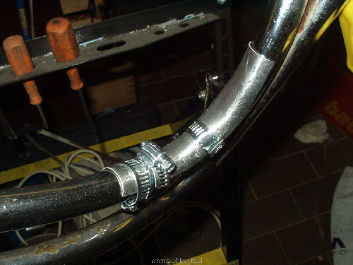

Potem je bilo potrebno najti ustrezno šablono za izdelavo opornice. K sreči je prav ustrzala kovinska konstrukcija stola.
 Velikost datoteke:  423.43 KB

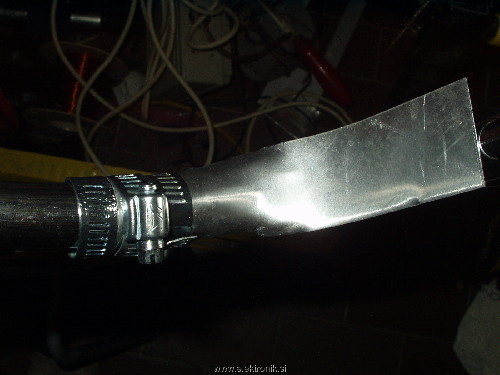

S pomočjo kladiva ter cevnih objemk sem oblikoval alu pločevino.
 Velikost datoteke:  427.51 KB

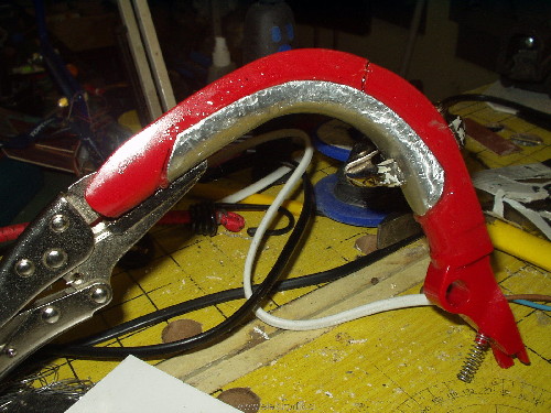

Za lepljenje sem uporabi univerzalno dvokomponentno lepilo.
 Velikost datoteke:  422.57 KB
Zlepljeno - če je imobilizacija uspela bom videl jutri.

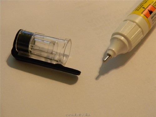

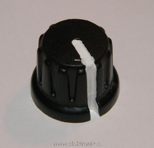

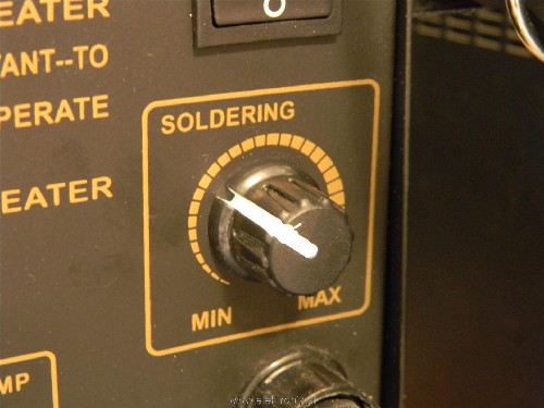

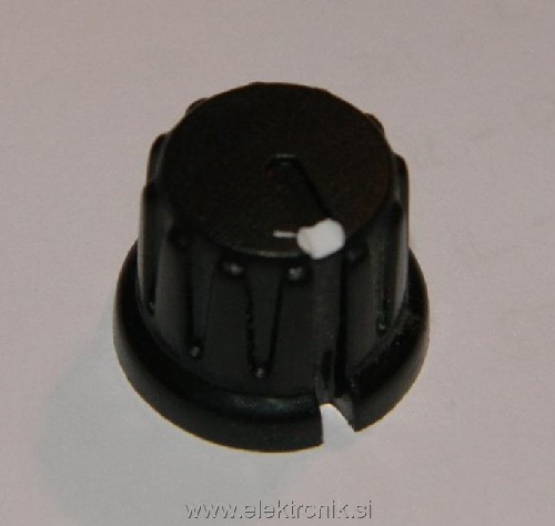

Na cenejših postajah je velikokrat pričakovati, da pri določenih delih postaje varčujejo na materialu. Enako je z gumbi postaje, s katerim nastavljam moč zraka, temperaturo zraka ter temperaturo ročke. Z vsako nastavitvijo (čeprav je na postaji digitalen prikaz) gledam analogno skalo narisano na postaji, a ker so varčevali tudi z barvo pri oznakah se na gumbu nahaja precej visoko kot označba le majhna bela pika, kljub temu, da je utor po celotnem gumbu. Na idejo mi prišel korekturni svinčnik, bolj poznan kot Edigs, s katerim sem na tenko zapolnil utor gumba. Ker je vse skupaj v utoru, je varno pred mehanskimi poškodbami. Enostavno, hitro in učinkovito.
Prvotni izgled gumba
 Velikost datoteke:  51.32 KB
Korekturno pisalo - Edigs
 Velikost datoteke:  96.26 KB
Obdelava
 Velikost datoteke:  87.56 KB
Končni izgled na postaji
 Velikost datoteke:  134.89 KB

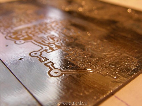

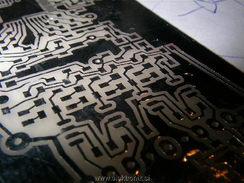

Ker pač vtaknem nos povsod, sem ga tudi v Lingva d.o.o. vtaknil tam kjer naj bi ga ne. In sem našel neko olju podobno temno čorbo. Na moje vprašnje kaj je to so mi povedali, da je to izrabljen fluks. Izrabljen fluks ? d'oh! kako je pa to lahko izrabljeno ?? Brick wall
Ne to ne more biti, sem bil prepričan. Pa sem prosil za vzorec.
Najprej me je motila temna barva, skoraj črno je bilo. Predvideval sem, da so v tem "fluksu" kaki zažgani delci. Torej kako to ločiti ? Tekočina, če se temu lahko tako reče je bila res gosta. Teče silno počasi, pravzaprav se vali kot kako res gosto olje.
Če je fluks in se ga pere z vodo,..... sem razmišljal naprej in prišel do sklepa, da treba to razredčiti, da bodo zažgani delci sploh lahko padli na dno. In sem v steklen literski kozarec dal za pljunek te črne čorbe. Potem pa do polovice kozarca dolil vode, vse skupaj premešal in,.......
Čez pol ure je bila stvar še vedno enako črna kot prej. Po enem dnevu čakanja, sem na dnu kozarca le opazil nekaj usedline. No to seveda ne pomeni, da je bila barva tekočine kaj svetlejša. pretakanje preko pivnika ni dalo nekih rezultatov, razen tega, da sem zdaj imel že dva umazana kozarca.
Razmišljal sem že o centrifugiranju, a sem se pred tem le domislil, da bi le bilo dobro preizkusiti, koliko fluksa je sploh še v tej črni čorbi.
Vzel sem torej eno vatirano paličico in jo namočil v tej sedaj sicer redki a černi tekočini. S paličico sem namazal del bakrene površine na eni ploščici. Potem sem se ploščice lotil s spajkalom. Neverjetno - stvar deluje! Ne sicer ravno dobro, a deluje.
Hmm, pa saj je glede na količino tega v mojih dveh kozarcih skoraj sama voda.
Ker ne verjamem ravno v homeopatijo, sem se le odločil narediti malo gostejšo zmes. In sicer 1/3 čorbe in 2/3 vode.
Rezultat je bil naravnost fantastičen. Včasih sem nanesel na ploščice kolofonijo in potem pospajkal. Kasneje sem za to uporabljal tudi stearin. Slednji deluje odlično, a ga je kasneje skoraj nemogoče spraviti s ploščice.
To črno čorbo pa preprosto spereš z vodo. Ni potrebno niti s prstom podrsati po ploščici, dovolj je že curek vode, ki povsem spere ostanke.
Odkril sem torej tako rekoč idealen postopek za pokositranje doma narejenega tiskanega vezja.
V prilogi še ena slikica že pokositranega vezja.

MarE69 je napisal/a:
Samo ugibam. Verjetno je odslužen fluks od HASL postopka.
Točno tako.

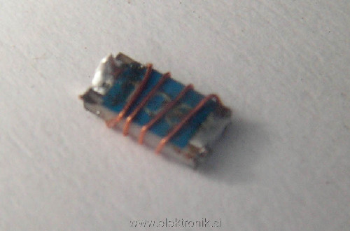

Včasih, ko se res ni dobilo ničesar smo tuljave delali kar tako, da smo na upor navili žico.
No ni nobenega razloga, da to nebi delovalo tudi dandanes.
Tale na sliki ima 15nH. Malo premalo. Navil sem drugo, tale le pa ostala za fotografiranje.
Osnova je upor 1206 z vrednostjo 10 MOhm.

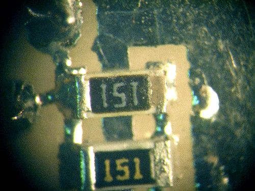

Koristen nasvet ! Preglejte svoja vezja pod mikroskopom.
Na priloženi sliki se vidi dva paralelno vezana upora 150 ohm z izmerjeno skupno upornostjo 151 ohm !!!!

Eden je ostal v zraku?
Ne, prispajkan je korektno, a je defekten. Poglej sliko bolj natančno.

Zgornjemu manjka kovinska povezava na desni strani

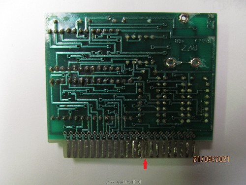

PrispevekObjavljeno: Sob Okt 23, 2021 10:04 pm    Naslov sporočila:  PCB robni konektor Odgovori s citatom

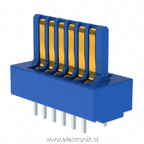

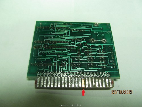

Dodajam svoj primer.
Zanima me ali je kdo že imel primer reševanja PCB nogic robnega konektorja oziroma pozna dobro/boljšo rešitev. Moj primer je bil tak,da je prišlo na vezju do uhajanja elektrolita iz NiCd baterije 3,6V katera je bila prilotana na vezje. Zaradi tega je vezje utrpelo precej prekinitev,oksidacijo kontaktov ter površinski vpoj samega elektrolita v ploščico. Pri poskusu čiščenja,prelotanja in povezavi prekinjenih bakrenih sledi sem imel precej težav.Predvsem pri ponovnem lotanju se mi je pojavil na površini film,ki mi je preprečeval da se lot sprime na vezje/baker.Tako da sem moral postopek čiščenja večkrat ponoviti. Uporabil sem razmaščevalec in vato,ter še mehansko dletanke z olfa nožem po površni,da sem dobil sijajnost. Zaradi ponavljanja lotanja se mi je pripetilo,da se mi je en kontakt oziroma nogica PCB roblega konektorja odpustila in odtrgala (označeno z rdečo puščico na sliki 1. Začasno sem to rešil z delcem folijastega traku,ki sem ga s segravanjem nanesel na ploščico,predhodno sem na eni/zgornji strani zluščil folijo.Folija je termolepljiva,v sendviču pa je bakren trak,tako da sem deloma izkoristil, da se spodnji del folije zlepi na pločšico s segrevanjem. Trenutna situacija vidna na sliki 2
Če se zadeva ne bo obnesla sem razmišljal o nabavi primernega moškega robnega konektorja ki bi ga nalotal na obstoječi PCB robni konektor slika3.
 Velikost datoteke:  468.51 KB
 Velikost datoteke:  475.43 KB
 Pogledana:  11 krat
 Velikost datoteke:  45.73 KB
