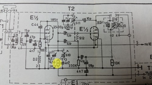

Nema na čemu, ali da je pregorio nešto ne valja!
Otpornik koji je pregorio označen je na slici sa žutom.

Zamjenio sam otpornik sada puno bolje hvata stanice, radio je i sa ovim pregorenim ali je slabo. Zašto je pregorio ko će ga znati, novi otpornik se ne grije i mislim da je ok.

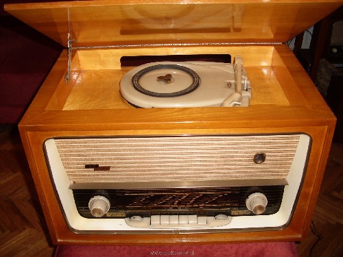

Dali mogu zamjeniti papirne crvene Iskra kondenzatore sa ovakvima? Radio je ispravan ali svejedno bi ih zamjenio, EL 84 se jako grije.
