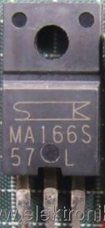

Zanima me, če obstaja ekvivalent za triac MA166S in če katerega bi lahko izbral?

Na sliki je triak, proizvajalec SanKen, 16A, 600V, Vgt=1.5V, Igt=30mA...
Poizkusi z BTA16-600C.
Serija BTA ima (za razliko od BTB) izoliran hladilnik kjer se ga pritrdi.
Je pin kompatibilen (T1-T2-G).
Črka C na koncu pomeni Igt=25mA, črka CW=35mA. Sta še najbližje podatku za (T)MA166S-L.
Torej BTA16-600C ali BTA16-600CW.
Poročaj.

Hvala za odgovor.
Kaj pa BTA16-600B bi bil ok 50mA?

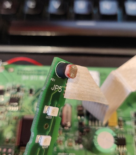

Iščem ekvivalent foto spremenljivem uporu (photo light dependent resistor - LDR).
Na sliki je (najverjetneje) VT90N2 specifikacije 0,5MOhm.
Datasheet: https://www.farnell.com/datasheets/612931.pdf
Če najde kdo na zalogi v SLO ali EU se toplo priporočam.

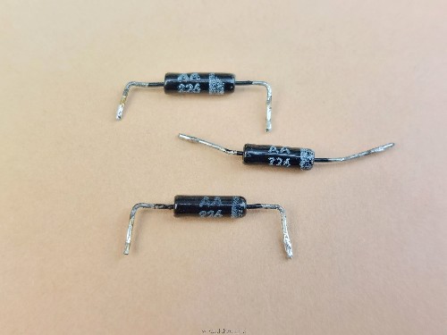

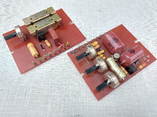

Zanimajo me podatki za germanij diodo AA226. Našel sem jih na dveh starejših vezjih katerih namembnost mi je neznana in glede na ostale elemente (Iskra kondenzatorji, Iskra diodi BY235, Iskra hibridni element 0,25uF+600ohm/250V) sklepam da sta bili vezji izdelani pri nas. Zanimivo je tudi to, ker se je razvoj germanij signalnih diod ustavil pri AA144, če se omejim samo na evropske oznake polprevodniških elementov, me zanima tudi kdo je proizvajalec in zakaj se je odločil označiti diodo z AA226 takrat tako visoko številko.
Mogoče bo na moja vprašanja vedel odgovoriti kdo od starejših, ki so imeli opravka s temi diodami, ker po mojem poznavanju elementov mislim da sta vezji nekje iz 60-tih ali 70-tih let.
