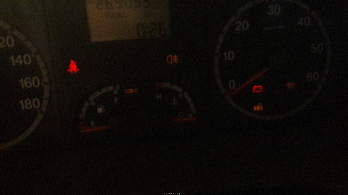

Zdravo
Imam nenavaden problem. Vozilo je Citroen Jumper l.2010. Težava pa je, da se pri odpiranju vrat poleg stropne lučke, prižge tudi nekaj lučk na števcu, ki pa svetijo čisto narahlo. Ko zaprem vrata ugasnejo istočasno kot stropna lučka. Prav tako narahlo svetijo, ko je kombi prižgan. Prilagam sliko
Vnaprej hvala za pomoč
 Velikost datoteke:  3.08 MB
sebaveh
Prispevkov: 1670
Aktiv.: 7.88
Kraj: Slovenska Bistrica
PrispevekObjavljeno: Sob Jan 23, 2021 2:56 pm    Naslov sporočila:   Odgovori s citatom
Slaba masa - oziroma povezava masnih žic na karoserijo - pri števcu, lučeh, ostalih porabnikih... Preglej instalacijo in žice ki gredo na karoserijo - običajno je v celem avtu le nekaj točk, pri katerih so priviti na karoserijo z vijaki. Odvij te vijake, očisti rjo in zeleni volk, ter privij nazaj, ter mogoče še premaži z dielektrično mastjo (vazelin za akumulatorje).

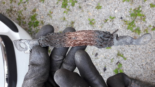

Hvala za odgovor. Tudi sam sem pomislil na maso. Iskal sem točke,vendar sem našel
samo eno točko, pri motorju. Iskal sem na netu, spraševal po servisih,...
 Velikost datoteke:  3.39 MB
robert
Prispevkov: 1905
Aktiv.: 8.04
Kraj: Tolmin
PrispevekObjavljeno: Sob Jan 23, 2021 5:28 pm    Naslov sporočila:   Odgovori s citatom
Tale vsekakor ni prava. Ta je verjetno med motorjem in karoserijo.
Ti iščeš tanjšo nekje v okolici števca.
Če se ne motim je masa rumeno-zelena (ne ni ozemljitev) Wink
LP Robert
