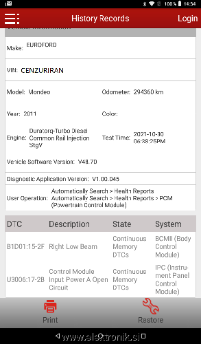

ima pa avto eno napako:
U3006:17-2B Controle module input power a open circuit.
 Velikost datoteke:  84.92 KB
 Pogledana:  18 krat

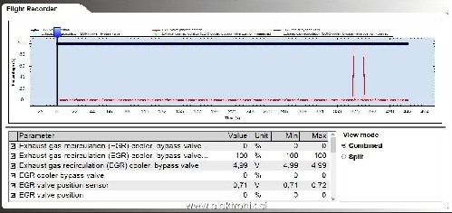

Spet se malo ukvarjam z diagnostiko. Uspel sem pravilno startat flight recorder in posnet par minut prostega teka. Naslednje snemanje bom izvedel med malo daljšo vožnjo. Potem pa ... rabim nekoga, ki bo interpretiral rezultate. Whistle
 Velikost datoteke:  122.62 KB
 Pogledana:  30 krat
Prispevkov: 6732
Aktiv.: 28.42
PrispevekObjavljeno: Tor Apr 12, 2022 6:30 pm    Naslov sporočila:   Odgovori s citatom
Danes zjutraj sem pa "posnel" vožnjo od doma do službe. Confused No, saj kot je videti, se je napaka pokazala (drugi graf) ... tudi nasvet in sum je šel v to smer. Na prvega sem čisto zaradi lažjega ugotavljanja kje je kaj dal hitrost in obrate motorja.
Vprašanje ... zakaj bi EGR kar naenkrat nehal delat ... ob tem, da ne beležim nobene "pritožbe/zaznane napake" razen spremembe na kalkulaciji trenutne porabe?
