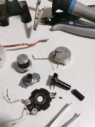

Pozdrav vsem, vem, dolgo se nisem javil.
Obnova je uspela, vendar ne 100% po začrtanem planu.
Na koncu sem obnovil ( zamenjal) vse komponente, razen potenciometra, za katerega sem porabil časa po skoraj vseh trgovinah in spletu, pa ni bilo učinka.
Zadeva deluje, z grenkim priokusem sekundnega lepila za os potenciometra 😃

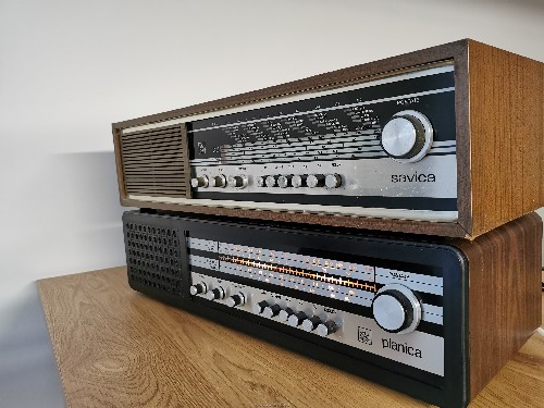

Poleg tega sem dobil še Savico za zamenjavo, pa mi ga je bilo kar škoda razstavit, tako, da imam nov projekt😃
Lp,Tadej

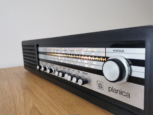

PrispevekObjavljeno: Pet Apr 29, 2022 3:06 pm    Naslov sporočila:   Odgovori s citatom
Še slike...
 Velikost datoteke:  1.79 MB
 Velikost datoteke:  2.41 MB
 Pogledana:  10 krat
Lp,Tadej

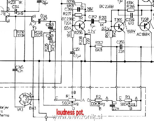

Ali ste izmerili os za potenciometer?
Iztok_S
Prispevkov: 505
Aktiv.: 4.52
Kraj: Ljubljana, Trzin
PrispevekObjavljeno: Sob Apr 30, 2022 8:55 am    Naslov sporočila:   Odgovori s citatom
Ampak res, v čem je finta tistega izvoda na log potenciometru?
Če je tisti izvod vhod signala potem mi je jasno, vendar če ni uporabljen potem je itak brez zveze.
Energetik-m
Prispevkov: 1392
Aktiv.: 7.37
Kraj: Zagorje
PrispevekObjavljeno: Sob Apr 30, 2022 10:36 pm    Naslov sporočila:   Odgovori s citatom
Kot se spomnim iz srednje šole je namen tistega odcepa tole: Človeško uho je pri nižjih glasnostih slabše občutljivo za nizke tone. S tistega odcepa je proti masi vezan en kondenzator, ki nekoliko zaduši visoke tone pri nižjih glasnostih, tako da so basi močnejši kot pri višjih glasnostih. Vsak sodoben radio ima to nastavitev pod imenom "loudness".
Aktiv.: 33.06
PrispevekObjavljeno: Ned Maj 01, 2022 10:57 am    Naslov sporočila:   Odgovori s citatom
Tako je!
