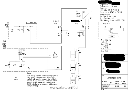

V priponki je enopolna shema, ki je bila odobrena iz strani elektra.
Tistega, ki bo montiral, sem prosil, če pripravi v polni moči za 3x25A.
V resnici pa bo 5 panelov manj, ker jih več ne stoji na južni strani strehe.
Z 31 paneli bomo teoretično proizvajali 20% več energije kot smo je potrebovali v 2020 in 2021.
Doma imamo na zalogi še za 2 leti nafte, ki bi jo želeli porabiti in šele nato preiti na toplotno črpalko.
Ali bom lahko takrat dodal 5-6 panelov brez dodatnih domumentacij in dovoljenj ali je bolje že sedaj?
Razmišljam da bi jih takrat dodal na nadstrešek na parkirišču v lastni režiji.
Morda tudi ne bodo potrebni, ker sedaj porabimo samo nekje 1000-1200 litrov nafte na zimo, ker se v prehodnih obdobjih grejemo s 3 inverterskimi klimami v 2 stanovanjih.
V dnevni sobi imamo tudi manjšo peč na drva za večerno ogrevanje v najhladnejših mesecih. POrabimo 2-3m3 drv na zimo. Ta peč bi ostala, nikad se nezna.

Olje škrpaj, prodaj in preidi na TČ.

Objavljeno: Pet Jul 01, 2022 1:04 pm Naslov sporočila: |
qwertz je napisal/a: |
Olje škrpaj, prodaj in preidi na TČ. |
Elektrarno bom plačal v celoti, za črpalko bi tudi zneslo, ampak potem sem suh in nekaj denarja je dobro imeti na računu. Nebi pa jemal kredita.
Zato ta opcija odpade.

Olje boš rabil proti koncu leta za ogrevanje, če boš videl, da ti poraba presega proizvodnjo elektrike in se s tem izognil plačilu razlike.
Če imaš že na zalogi ti ne predstavlja stroška nabave.
Enako razmišljam tudi jaz, če bom imel premalo proizvodnje in bi v svoji režiji dodal še kak panel.
