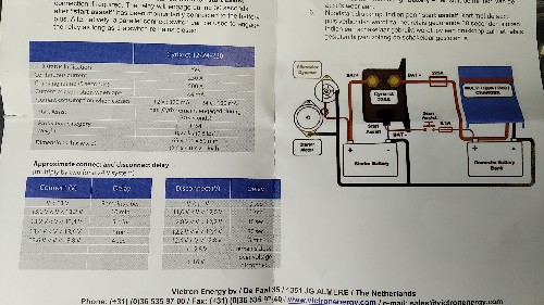

mmelektronika
Pridružen-a: Pet 04 Okt 2019 18:59
Prispevkov: 217
Aktiv.: 3.13
Kraj: Medvode
PrispevekObjavljeno: Tor Jul 19, 2022 8:52 am    Naslov sporočila:   Odgovori s citatom
Ravno kolegu montiral cyrix rele 230A.
delovanje je razloženo spodaj levo.
 Velikost datoteke:  1.69 MB
 Pogledana:  34 krat
