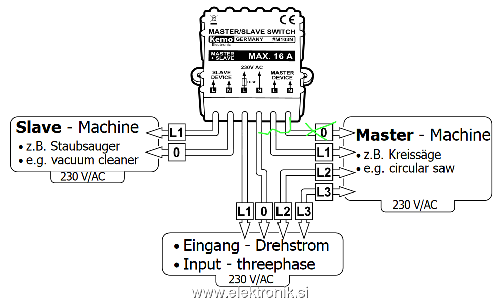

PrispevekObjavljeno: Čet Jul 21, 2022 3:42 pm    Naslov sporočila:   Odgovori s citatom
Saj ničlo mu lahko dam, samo v stroj ne gre iz tega stikala. Takole be zvezal (glej sliko).

PrispevekObjavljeno: Čet Jul 21, 2022 7:27 pm    Naslov sporočila:   Odgovori s citatom
V čem je problem? Če porabnik ne zahteva nekega vodnika, ga pač ne priključiš. Priključen mora biti le L1, da stikalo zazna porabo.
In zakaj bi vezal več N sponk na stikalu skupaj, ko pa se že noter zvezane?

PrispevekObjavljeno: Pet Jul 22, 2022 10:20 am    Naslov sporočila:   Odgovori s citatom
Saj tokovno je ta master-slave switch. Ta niti ni tako drag.
@bostjang: čudno mi je, da bi tam dali na vezje še eno nulo, ki je znotraj samo brikana - ne vidim smisla. Bom preizkusil in javim če ne bo delovalo Smile
