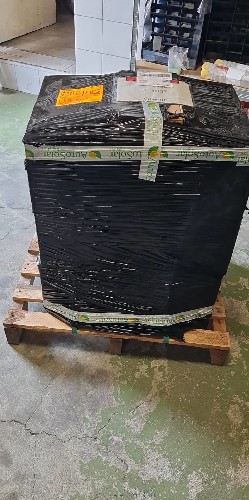

Evo. Razsmerniki so doma.
Avtosolar.es dostava danes Smile Odposlano prejšnji ponedeljek, zgleda preko zbirnika.

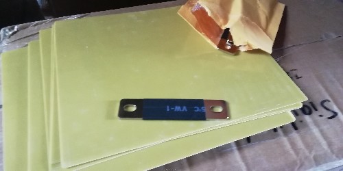

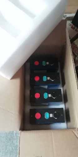

En kratek update da se zaključi zgodba.
Celice so danes prispele. 4 paketi, v vsakem 4 "opeke". Naročeno 12.maja prispelo 29.junija . Ene 3 tedne prej kot obljubljeno.
Pakiranje odlično, celice izgledajo top. Zraven priloženi mostički in vijaki ter izolatorji za med celice iz tankega vitroplasta.
Komunikacija s prodajalcem je tekla ves čas, Amy je sproti sporočala kaj se dogaja s shippingom. Danes je pol ure po prejemu prišel njen mail, ali sem prejel in če je vse v redu. Ma, bi si tak support tudi marsikatera zahodna firma lahko vzela za vzor.
Pri nabavah iz Kitajske imam sam vedno malo metuljčkov v želodcu, nikdar nisem povsem prepričan, ali bo šlo res vse v redu. Tokrat pa še posebej zaradi same vrednosti naročila.
Ampak za zdaj, kot rad reče moj znanec, "vesel kot radio" Very Happy
Čakam še "pozdrav" iz carine, zaenkrat ni bilo še nič... pa saj tudi če si vzamejo dopust in se sploh ne oglasijo Angel
