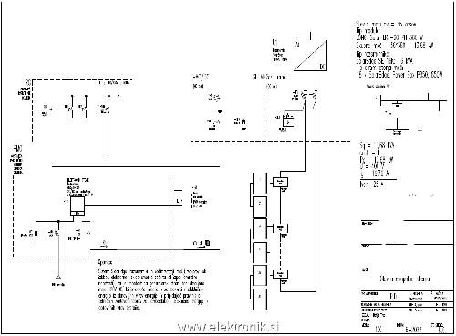

a mi lahko kdo pomaga. Pri oddaji vloge za izdajo soglasja za priključitev proizvodne naprave EE/naprave za individualno samooskrbo/naprave za skupnostno samooskrbo krajše: sončne elektrarne, bi vlogo moral dopolniti še z:
-enopolno shemo vključitve MSE v DO
Kaj točno to je in kje lahko to dobim?
Hvala
LPS
hudamravljica
Prispevkov: 872
Aktiv.: 4.93
Kraj: LUCIJA
PrispevekObjavljeno: Sob Jul 30, 2022 9:20 pm    Naslov sporočila:   Odgovori s citatom
Enopolno shemo ti pripravi ponudnik elektrarne.
Sem samo zbrisal osebne podatke.
Zgleda tako:
