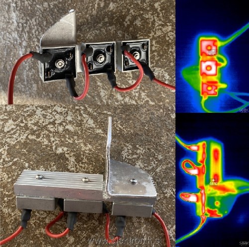

Končno sem dobil vse dele in našel čas, da sem spravil vse skupaj. Vendar verjetno tega ne bom montiral v avto.
Kljub temu, da bo vse naokrog le aluminij, mi teh 110 stopinj direkt na gretzu ni ravno ok.
Gretze sem namontiral na alu hladilno rebro (vmes je tudi temperaturna pasta) in kljub temu je po 10-ih minutah temperatura na gretzu narastla na 110 stopinj. Pri konektorjih je bila cca. 75 stopinj, hladilno rebro pa cca. 45 stopinj. Celotna zadeva bi bila sicer fiksno montirana na alu nosilec armaturne plošče, tako da bi tudi ta odvzel del temperature, ampak vseeno.
Poleg tega je lokacija vgradnje relativno zaprta in bi temperatura še dodatno narastla. Testiral sem namreč zunaj, tako da se je temperatura lahko razpršila.
Je normalno, da se gretz toliko segreje?

Takole, kot imas, je normalno ... Wink
Izracunaj izgube in moc, ki jo moras odvajati. Lahko pa v vsakem graetzu koristis samo 1 diodo (ne dveh), pa bo gretja pol manj.
Lp, G
...lahko pa se tudi motim ...

Jaz bi šel raje z PWM.... Sigurno je precej manj toplotnih izgub.

rešitev je pwm z mosfetom v plusu. Gretja praktično ni.
