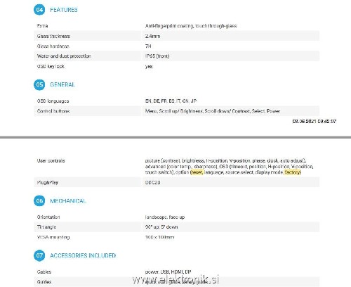

Kaj se zgodi, če izbereš v menuju Reset ali Factory?
https://gzhls.at/blob/ldb/6/4/a/d/0bffa2069274ec5feccaaa014f825eec67e1.pdf

V navodilih (str.17/27) je pod Tools opcija RESET (Factory-preset data is restored), če to iščeš.
Če OSD-ja sploh nimaš pa ga vklopiš tako, da pritisneš istočasno tipko MENU in tipko za dol.
