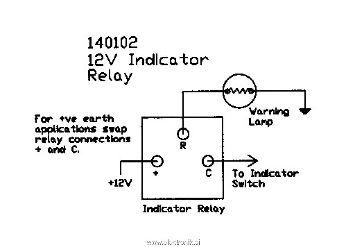

R=P= indikator lučka (pilot light)
C=L= na stikalo (load)
 Velikost datoteke:  184.6 KB
LP Gašper

PrispevekObjavljeno: Pet Sep 16, 2022 9:24 am    Naslov sporočila:   Odgovori s citatom
Hvala, deluje =)

PrispevekObjavljeno: Pet Sep 16, 2022 10:27 am    Naslov sporočila:   Odgovori s citatom
Ni vseeno, ker mora biti hitrost utripanja odvisna od bremena.

PrispevekObjavljeno: Pet Sep 16, 2022 8:44 pm    Naslov sporočila:   Odgovori s citatom
Dobi se enak rele , ki pa je elektronski in neodvisen od bremena. To je za LED žmigavce.
