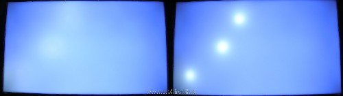

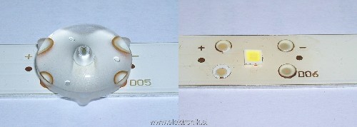

PrispevekObjavljeno: Pon Okt 31, 2022 8:50 pm    Naslov sporočila:  LEDice za backlight in leče Odgovori s citatom
Nedavno sem pri enem Philips TV menjal tri svetleče diode. Za ilustracijo sem preizkusil delovanje z lečami in brez.
Leče usmerijo svetlobo v stran, sicer je svetloba diod vidna v sliki. Difuzor potem poskrbi za homogeno osvetlitev. To izključuje uporabo nekaj običajnih LED trakov, kot nekateri pomislijo in celo delajo. Alternativa bi bila diode vsakih nekaj cm.
Svetleče diode za backlight so zelo hladne. Ker nisem dobil drugih sem uporabil najhladnejše standardne LED - 6500K in so še vedno veliko toplejše od originalnih. Na pisani sliki se nehomogenosti ne opazi, na belini pa je dokaj hitro vidna. Vidim, da take diode ne pridejo v poštev. Za fotografijo ozadja sem uporabil nastavitev beline na sončno svetlobo.
Dotični televizor uporablja tri vodoravne trakove s po 9 diodami LED 3030. Vse so vezane zaporedno, tok pa je bil 500 mA. Trakovi imajo Al substrat. Menim, da bi bilo bolje, da bi bilo šest trakov s polovično obremenitvijo (obe trojici vzporedno) in s tem veliko daljša življenska doba.
