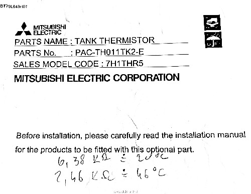

Hi
Imam Mitsubishi toplotno črpalko.
Potrebujem pa še en senzor temperature za bojler.
Na servisu mi hočejo prodati senzor, oznake so na priloženi sliki, za cca 60€.
Pomeril sem upornost senzorja, ki ima pri 20 oC približno 6,38 K ohm, pri 46 oC pa približno 2,46 K ohm.
Zanima me kaj bi bil ekvivalent temu thermistorju? Verjetno je to neki NTC?
Lp, marko
 Velikost datoteke:  353.4 KB

verjetno NTC 10kohm pri 25 stopinjah
preglej malo pdf-je na farnellu
da se ujema v vseh točkah

Ko gledam te tabele za 46 oC naj bi bila upornost cca 4,7 Kohm, za NTC 10 k
Jaz pa sem nameril cca 2,46 Kohm. Merim z običnim ohm metrom, ko je senzor odklopljen iz vezja.
Kako naj pomerim?
lp,
mmelektronika
Pridružen-a: Pet 04 Okt 2019 18:59
Prispevkov: 217
Aktiv.: 3.11
Kraj: Medvode
PrispevekObjavljeno: Tor Nov 15, 2022 6:36 pm    Naslov sporočila:   Odgovori s citatom
zgleda da je 5k ntc

Verjetno merite pravilno, v tabelah morate izbrati termistor, ki ima podobno upornost.

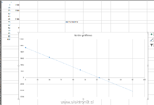

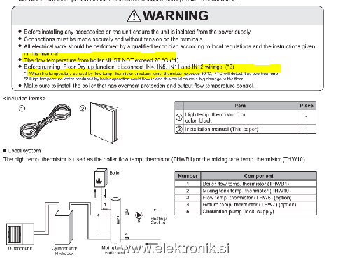

PrispevekObjavljeno: Tor Nov 15, 2022 7:52 pm    Naslov sporočila:   Odgovori s citatom
moraš povedat kakšna je oblika sicer limita naj bi bila 70-80°
 Velikost datoteke:  97.08 KB
 Pogledana:  11 krat
 Velikost datoteke:  38.83 KB
 Pogledana:  11 krat

Nazivna vrednost upornosti NTC-jev se podaja pri temperaturi 25 st.C
Mogoče ti bo članek iz priponke v pomoč

marko11 je napisal/a:
Z enačbico, ki jo imam pri roki (in je v mnogih podatkovnih listih NTC-jev) dobim R25 = 5243 Ohm in Beta = 3430 K. Torej najbrž nazivno 5 kOhm, izračunan Beta pa je tudi v rangu običajnih.
