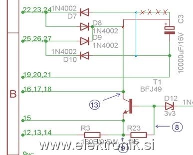

Tale usmernik sem dobil v popravilo. Hvala za načrt. Če bom naletel še na kakšno napako, jo objavim tukaj. Zaenkrat sem videl samo eno. Popravek v prilogi.
