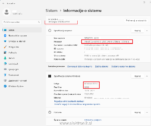

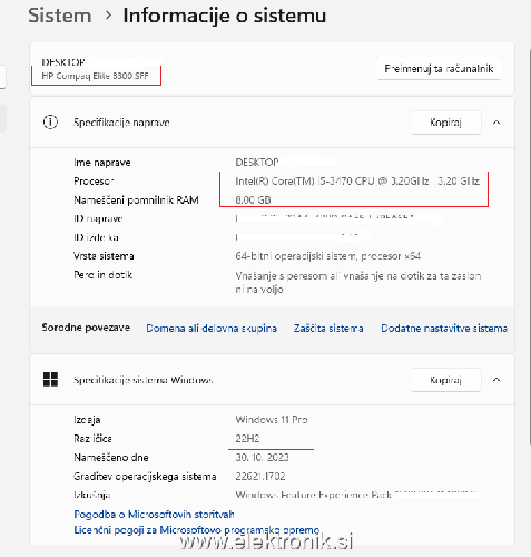

TALE telovadba, ki sem jo izvajal dve in pol leti nazaj, zdaj že nekaj časa ni potrebna. Vse naredi program Rufus v katerem poklikaš nekaj kljukic (odstrani zahtevo za 4GB, TPM, varni zagon...,zahteve za spletni MS račun...itd.).
Z MS strani dolpotegneš Win11 ISO za USB, ga preko programa Rufus inštaliraš na USB ključek in ga, če delaš nadgradnjo iz Win10 (da ti ostanejo podatki in programi) štartaš Setup.exe na USB ključku iz Win10 okolja, če pa delaš novo/svežo inštalacijo (izbris vseh podatkov na disku) pa USB ključek štartaš ob zagonu PCja.
Seveda prej v biosu nastaviš prioriteto, da je štart USB ključka prvi v vrsti ali pa pri nekaterih PCjih (odvisno od biosa/uefi-a) preko F8 izbiraš boot enoto s katere štarta inštalacija.
Upam, da ni potrebno posebej omenjati, da je SSD disk zelo priporočljiv in da, če delaš nadgradnjo, prej narediš backup vseh podatkov brez katerih ti živeti ni.
V prilogi primer uspešne inštalacije pri nadgradnji ali sveži inštalaciji na HP PC-ja, stara cca. 10 let in CPu, ki ni uradno na seznamu podprtih.
