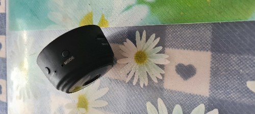

Že dalj časa imam doma tole mini kamero.
Pa ne znam povezati na telefon na računalnik.
matjaz

Imam dve enaki, vem da sem jo uspešno povezal na telefon, na PC nisem niti poskušal. Moraš si pa snet njihovo aplikacijo, Video0 in potem naprej. Navodila so pa itak tako na drobno napisana da brez lupe ni teorije da kaj prebereš Mr. Green
Pa obvezno jo prej napolni do konca, ker je baterija tako prekleto švoh da se ti zna zgodit da se ti prej baterija sprazni preden uspešno povežeš.

Mislim da je fora teh kamer da moraš na telefonu izklopit internet in se povezati na wifi od kamere, ali pa celo obratno, narediti svoj wifi hotspot s podatki iz aplikacije / navodil

Aplikacija je Little stars.
En od teh linkov je meni pomagal povezat, ne vem več kateri.
KLIK
Zavedat se je treba, da vse tvoje posnetke lahko gledajo neki kitajci ker gre preko njihovih serverjev Smile Včasih to še na net dajo, pa lahko gleda kdor hoče (zna). Pa verjetno si varnost na svojem omrežju poslabšaš ker zadeva naredi kakšno luknjo v požarnem zidu.

Pri istemu modelu, v kolikor ne deluje aplikacija little stars, deluje aplikacija v720, saj sta dva različna proizvajalca, ki delata enak izdelek(sam sem kupil isto kamero preko aliexpresa in imel to težavo)
Link do V720:
https://play.google.com/store/apps/details?id=com.naxclow.v720
