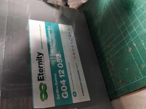

Objavljeno: Pon Mar 20, 2023 10:11 am Naslov sporočila: Re: Je še kaj upanja za Pb aku z notranjo upornostjo kOhm? |
mosqito je napisal/a: |
Gel akumulatorji so stali 2 leti. Napetost je 0,5V, polnilni tok pa ne preseže 15mA na 14V.
Se da to kako oživeti? |
Na kratko: NE.
Splošno izkustveno pravilo pravi, da če svinčevo kislinskemu akumulatorju s 6 celicami napetost v mirovanju (skladiščenje) pade pod ca. 12,5 V, je sulfatizacija dokončno zapečatila njegovo usodo. S posebnimi postopki se sicer da celice do neke mere desulfatizirati, vendar to vključuje polnjenje na povišani napetosti, s tem pa izsuševanje elektrolita. Pri izvedbi "gel", kjer vode ne moreš dotakati, je to zopet uničujoč proces. Žal.
Svinčevo-kislinske akumulatorske celice so podvržene dvema osnovnima destruktivnima procesoma, ki jim omejujeta življensko dobo: sulfatizacija ter sušenje elektrolita (izparevanje vode zaradi elektrolize). Prvi se dogaja pri prenizki, drugi pri previsoki napetosti polnjenja / vzdrževanja. S prilagajanjem napetosti polnjenja oz. vzdrževanja "balansiraš" med obema destruktivnima procesoma ter na ta način skušaš iz akumulatorja (v smislu življenjske dobe) potegniti kar se da.
Za razlago ter osnovne napotke kako svinčevo kislinske akumulatorje obdržati v dobri kondiciji, glej tudi:
https://batteryuniversity.com/article/bu-804-how-to-prolong-lead-acid-batteries
ter druge prispevke na to temo na navedeni spletni strani.
