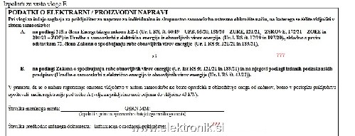

PrispevekObjavljeno: Čet Jan 04, 2024 1:32 pm    Naslov sporočila:   Odgovori s citatom
Mucek, po ogledu tvojega članka sem se odločil narediti kopijo tvoje elektrarne. Very Happy
Imam nekaj vprašanj:
-Kako se obnese inverter? Po internetu ga zelo preklinjajo.
-S katerim signalom krmiliš kontaktor?
-Imaš dodatni FID na izhodu inverterja?
-Kvadratura kablov omarica -> inverter -> omarica (4mm2 ali 6mm2) ?
-Kaj si dal pod način priključitve? A ali B? In kaj si podal pod:
Številka predhodno izdanega dokumenta: Informacija o možnosti priključitve:
Hvala in LP
 Velikost datoteke:  117.08 KB
 Pogledana:  17 krat
