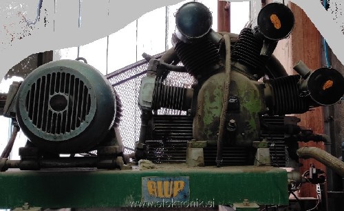

dolgoletni serviser Alup batnih kompresorjev (tipa ne vem, motor 30kW) mi je rekel da motornega olja ne ker se peni

psevdonim je napisal/a:
30kW kompresor ni batni marveč vijačni.

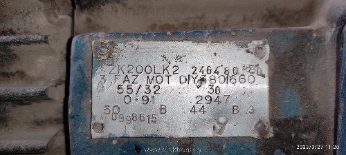

sslavc je napisal/a:
mislim da je bilo 12 delujočih, danes je ostal še eden
