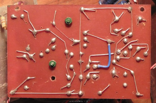

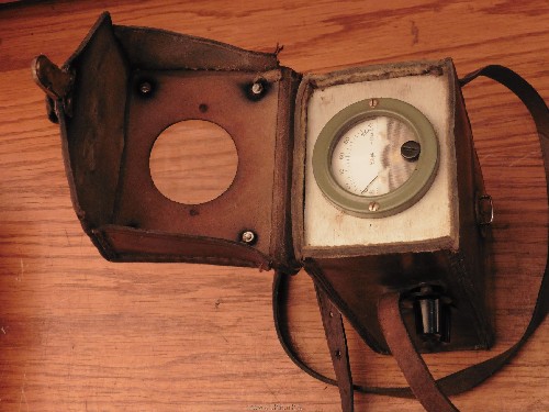

Imam to napravo, vendar ne vem kaj bi lahko bilo.
Več slik na: http://www.crowave.com/blog/2017/05/21/iskra-ic-019/
Koristne bi mi bile kakršne koli informacije. Hvala vnaprej.

Mogu jedino blefirati, ali to mi izgleda kao stari Geiger-Mullerov detektor-brojač. Obzirom, da ima baterije za punjenje bi priključak A mogao biti akumulator, G - geigerova cijev i S - slušalice. Preklopnicima se (možda) mijenja osjetljivost instrumenta. Obzirom, da je skala instrumenta baždarena od 0-100, bez nekih oznaka, vjerojatno je za korišćenje potrebno imati odgovarajuće tablice, koje bi u kombinaciji sa stanjem preklopnika dale intenzitet radioaktivnog zračenja tj. aktivnosti izvora. Testiranje bih počeo provjerom A priključka, vodi li do punjivih baterija, tj, da li se priključenjem vanjskog izvora baterije pune. G priključak je (možda) visokonaponski, jer do njega vodi malo deblji izolirani kabel. Vjerojatno od diodne kaskade ispod preklopnika. Priključenjem instrumenta na G priključak se možda može izmjeriti neki visoki napon, ako oscilator i kaskada još rade.

Zanimljivo je da pločica sa donje strane nema tiskane veze nego je sve izvedeno "u zraku" odnosno veze su napravljene savijanjem ostatka žica na elementima. Kad rastavim do kraja poslat ću i te slike.

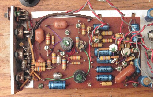

Danas nije bilo puno vremena ali uspio sam spojiti napajanje 6V i izmjeriti signale na komponentama. Nigdje se ne generira nikakav visoki napon. Transformator s tranzistorima čini oscilator od nekoliko desetaka kHz. Kazaljka instrumenta pri uključenju ode na maksimalni otklon, zatim malo šeće po skali, a onda se stabilizira na nuli.
Sklop je teško rastaviti jer su komponente i žice prelemljene uzduž i poprijeko što nije ni čudno za izvedbu bez tiskanih veza.

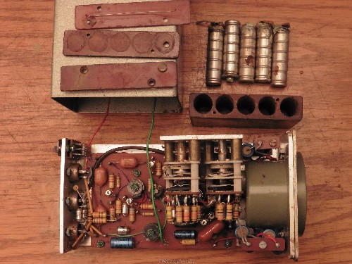

Nakon što je čitav sklop malo bolje pregledan, sve manje toga ide u prilog pretpostavci da se radi o GM brojaču. Sklop nigdje ne generira visoki napon i ne nalazimo komponente koje bi bile karakteristične za takav sklop.
Od kontrola na zadnjoj strani, sklopka služi samo za propuštanje pozitivnog pola napajanja (6V) na kontakt prve utičnice označene sa "S". Preostala dva kontakta sa utičnice "S" dalje vode napon napajanja na tropoložajnu bočnu sklopu, pa bi se na tu utičnicu trebala spajati neka vanjska kontrolna sklopka koja u konačnici prosljeđuje pozitivni napon napajanja na jednu ili drugu granu unutar sklopovlja uređaja.
Na drugu utičnicu označenu sa "G" vodi oklopljeni kabel. Kabel sa utičnice ide preko elektrolitskog kondenzatora 25uF/25V na bazu tranzistora BC254 koji se nalazi odmah do njega. Ovo bi značalo da je utičnica "G" zapravo neki niskofrekvencijski ulaz (možda i audio ulaz).
Treća utičnica označena sa "A" veže se opet na napajanje pa je moguće da se radi o priključku vanjskog napajanja (akumulatora).
Kao što se vidi na slikama sklop se sastoji od ukupno 10 tranzistora, od toga su dva veća BC219 i BC238, a preostalih osam imaju oznaku BC254. Kad sklop radi, u dijelu transformatora može se izmjeriti sinusni napon frekvencije 23 kHz koji vjerojatno generira oscilator baziran na tranzistorima i VF transformatoru.

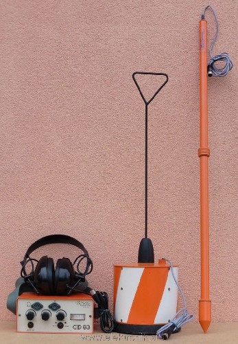

Aha, znači nešto podobno ovom korelatoru Geofon GD 83 za detekciju i otkrivanje mjesta propuštanja (puknuća, curenja) vode iz vodovodnih cijevi i instalacija zakopanih u zemlju, isto domaći izdelek Smile Opisao sam ga na:
https://www.crowave.com/blog/2020/01/15/korelator-geofon-gd-83/

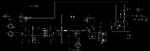

S obzirom da kroz godine nisam došao do odgovora čemu služi taj famozni uređaj Iskra IC 019, odlučio sam iscrtati njegovu električnu shemu.
Tranzistor T2 radi kao oscilator na frekvenciji 50 kHz. Tranzistor T1 je ulazno pojačalo u spoju zajedničkog emitera. Signal iz tog pojačala prolazi preko namota L3 koji je spregnut sa namotajima oscilatora. Tako se u signal iz pojačala miješa frekvencija iz oscilatora od 50 kHz. Zbroj ova dva signala vodi se na drugi stupanj pojačanja sa tranzistorom T3. Povratnom vezom preko potenciometra P1 može se podesiti pojačanje ovog pojačala. Signal se dalje vodi na niskopropusni LC filtar L4-C2 sa graničnom frekvencijom od oko 6 kHz. Ovim filtrom se iz produkata miješanja ulaznog signala i signala oscilatora, izdvaja samo razlika između te dvije frekvencije. Ovaj signal se dalje vodi na mjerno pojačalo. Detaljniji (duži) opis sam ostavio na blogu:
https://www.crowave.com/blog/2017/05/21/iskra-ic-019/
Iz svega se može zaključiti da uređaj Iskra IC 019 radi na principu svojevrsnog selektivnog voltmetra za frekvenciju 50 kHz, no i dalje nemam ideju gdje bi se praktično koristio ovaj uređaj, a činjenica je da nije riječ o nekom prototipu nego se radi o serijski proizvedenom tvorničkom uređaju.
