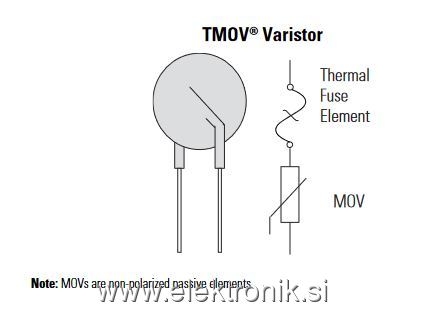

Zadnji stavek me usmeri na TMOV - termična varovalka v seriji z varistorjem.

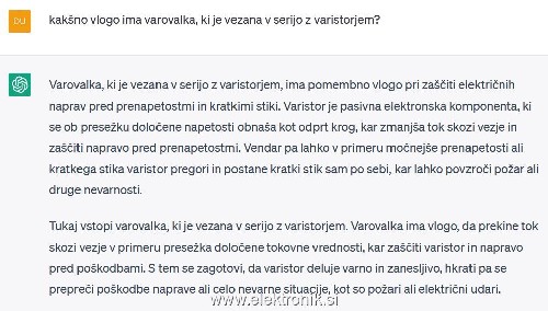

Kaj pravi CGPT:
 Velikost datoteke:  18.09 KB
 Pogledana:  402 krat
 Velikost datoteke:  101.91 KB
