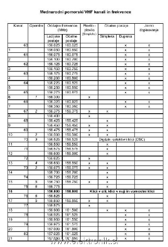

Tule:
https://www.ukseakayakguidebook.co.uk/short_articles/vhf_channels.htm
dokaj nedvoumno piše, katera frekvenca je oddajna (stolpec "ship station") in katera sprejemna za dupleksne pomorske VHF kanale.

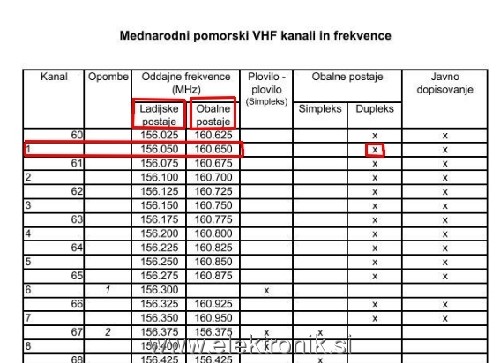

Čeprav je že @s56al jasno odgovoril tole:
s56al je napisal/a:
Tule:
bom še dodal sliko iz tega vira.
Mislim, da je res jasno kako in kaj.
 Velikost datoteke:  291.84 KB
 Pogledana:  22 krat

PrispevekObjavljeno: Pet Jun 02, 2023 8:32 am    Naslov sporočila:   Odgovori s citatom
s53al je napisal/a:
@Ravne, če bi bil + ali - dodan v tabeli, te teme nebi odprl.
Ne vem kje bi rad, da je napisano + ali - ?
Pa saj je v tabeli lepo napisano.
Primer za kanal 1.
V tabeli je napisano, da je oddajna frekvenca ladijske postaje 156.050Mhz, obalne pa 160.650Mhz. Križec je postavljen ako, da se vidi, da je ta kanal duplex. S tem je vse definirano. Če si na plovilu (ladijska postaja), potem moraš oddajati na 156.050MHz in sprejemati obalno postajo, ki oddaja na 160.650MHz. To je seveda sprejemna frekvenca ladijske postaje.
Iz tega lepo vidiš, da moraš na ladijski postaji nastaviti TX frekvenco za 4.6MHz nižje (-) od RX frekvence. Ali drugače povedano, RX frekvenco moraš imeti za 4.6 višje (+) od TX frekvence.
Logično? Torej?
