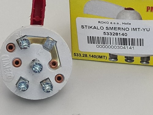

Starega stikala še nisem uspel odšraufat iz komandne plošče, kak nasvet glede tega, je treba ploščo od posdaj odšrafat? Novo stikalo ima označbe 54 - D - K - L (stikalo.jpg)

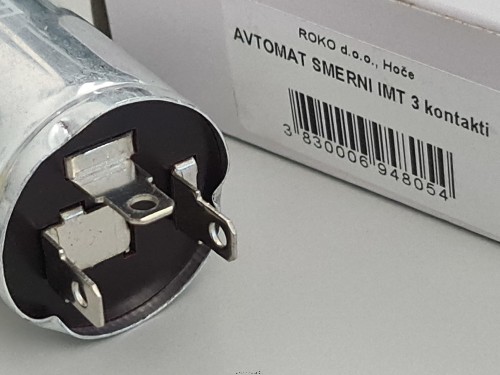

Novi avtomat nima nič označeno (avtomat_novi.jpg).

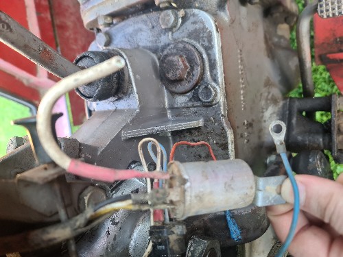

Nazadnje sem na starem avtomatu probaval menjavat žice, a brez uspeha. Stari avtomat ima debelo belo žico kar precvikano, bogve kam je to šlo in kdo je to precvikal. Tanko belo in črno ima pa obe skupaj na en kontakt, rumeno pa na drugi kontakt (avtomat_stari.jpg)
Nazadnje je traktor imel v rokah mehanik, ki je namontiral nove delovne LED luči spredaj/zadaj, rotacijsko rumeno in novo start stikalo, mogoče jo je on precvikal, samo ga ne dobim, da bi ga vprašal.
STIKALO SMERNO IMT-YU 53328140 0000000304141

AVTOMAT SMERNI IMT 3 kontakti 3830006948054

PPartner
Prispevkov: 197
Aktiv.: 1.29
Kraj: okolica Cerkna
PrispevekObjavljeno: Pet Jul 14, 2023 9:22 pm    Naslov sporočila:   Odgovori s citatom
tista debela žica je verjetno +, pomoje pride nekje iz varovalk ali ključavnice.
stikalo se odmontira od zgoraj, tisto plastično matico odvijačite pa bo šla ročka stran, pod tem je pa še kovinska matica, odvijačite še to in gre celotno stikalo stran.
