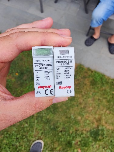

Kdo ve, ali je desna zaščita na sliki OK ali ne?
Ne spomnim se kako je zgledala nova, sem pa eno od drugega proizvajalca že reklamiral pa sem dobil novo, ki je tudi bila enaka - rahlo rdeča.
Zaščita in rdeča zastavica

Je OK. Če bi bila prekurjena, bi pokazalo rdeče.
https://www.mixvill.hu/en/automation/surge-protection-devices/raycap/raycap-protec-b2sr-37-5_275-30-in25ka_p-surge-protection-bc-remote-displays-506415

Pa res zgleda nova enako, hvala.Smile
Včasih imajo te zastavice precej zavajajoče.
