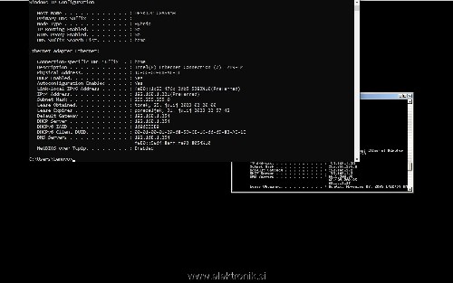

Po tem naj bi delovala, stran odpre a tu se konča. https://19216811.uno/mwlogin-net/
V navodilih pa piše http://mwlogin.net, ki tudi ne deluje. Temu http manjka (s), https.
Prilagam sliko ipconfig

a.vidmar
Prispevkov: 1159
Aktiv.: 5.31
PrispevekObjavljeno: Pon Jul 31, 2023 6:13 am    Naslov sporočila:   Odgovori s citatom
Poveži se preko WiFij-a in vpiši v brskalnik :
192.168.1.1

s53al je napisal/a:
Če že, potem moraš tole napisati nekako takole: https://192.168.1.1/mwlogin.net
s53al je napisal/a:
Nič ne manjka s. Preberi kakšna je razlika med http in https
s53al je napisal/a:
Glede na sliko je dodeljeni IP računalnika 192.168.1.221, IP usmerjevalnika pa 192.168.1.254
Torej bi moral dobiti odziv usmerjevalnika, če v brskalnik vtipkaš 192.168.1.254. Poskusi!
