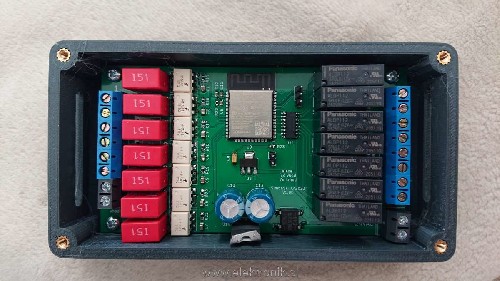

Na protoboardu z alekso že prižigam luči in nastavljam osvetljenost.
Ne verjamemo dokler ne vidimo kakšne slike ali videa Laughing Pa kakšna dodatna informacija bi tudi bila dobrodošla.
Končno sestavil. Ker sem si ob gradnji hiše zamislil PPH (pol pametno hišo) sem za prižiganje luči uporabil bistabilne releje. Da alexa ve, ali so luči vžgane, tipa preko optokoplerja 230V. Vezje ima 7 kanalov. Luči dnevnih prostorov, hodnikov in spalnica. Lahko se posamezno prižigajo, lahko globalno. Dodal sem tudi ukaz, ki odklopi napajanje elektronskih naprav (TV, modemi, ....) v primeru neurja če nisem doma.

PrispevekObjavljeno: Ned Avg 13, 2023 7:17 am    Naslov sporočila:   Odgovori s citatom
Na kaj pa reagira v primeru pojava neurja?
