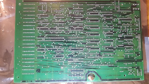

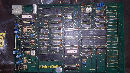

Ima kdo nacrt za to video plosco? Na tem forumu sem nasel nacrte za CPU in graficno video plosco, ne pa za text video. Stevilka "30 797 044"
Izgleda kot da je bila plosca namenjena tudi za samostojen serijski terminal, ne samo za Partnerja. Ima en nepopuliran 26-pinski header ki ima povezanih 5 pinov (GND+4 signali) ki odgovarjajo DB-25 RS-232, vezice pa gredo na MC1488 in MC1489 (RS232 line driver/receiver). Seveda ROM v Partnerju nima funkcije da bi izbiral parametre serijske linije, interna linija napram CPU je fiksna 9600N8. Setup menu (ki je del video plosce, ne CPU) je zelo podoben VT100.
ROM dumpi: https://github.com/jjakob/romdumps/tree/main/Iskra_Delta
video zgoraj
