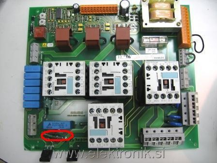

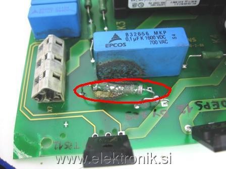

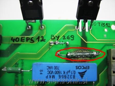

V popravilo sem dobil elektroniko stroja Felder KF700. Na njej je skurilo par elementov med njimi upor obkrožen z rdečo na slikah. Upor je tako zažgan da ni ostalo nič od napisa pa tudi sama žica se je kar stalila tako da se ne da tudi predvidevati njegovo vrednost. Slovenski zastopnik se je trudil da bi zvedel vrednost a imajo stroji ki jih ima novo vezje. Pri proizvajalcu pa nisem prišel dlje kot do prodajalca ki je odgovoril da je spraševal v servisu a nimajo načrta pogledat ne morejo ..... skratka rad bi prodal novo ploščo.
Je komu znana ta plošča ali ve kje je vgrajena in bi se dalo pogledat.

Če ne bo nihče vedel, lahko poskusiš določiti vrednost tudi sam. Če prav vidim, je upor vezan zaporedno z diodo BY269? Ta ima If 800mA, če določiš kolikšen je padec napetosti na uporu, potem lahko določiš minimalno vrednost upornosti. TPS12 je tiristor, torej gre za 230VAC? Po velikosti sodeč je ta upor bil moči 1W. Pri 230VAC (če to drži) lahko spet določiš potrebno upornost, da ne bo preobremenjen.
Dobro bi bilo izdelati shemo na osnovi tiskanine, da se ugotovi kam je ta upor vezan naprej in tako določi dodatne kriterije, ki določajo njegovo vrednost.
Torej, kam je vezan upor naprej? Gre mogoče za zaznavanje prehoda faze preko ničle?

Malo se zgubim v vezju če pa se ne motim je upor del vezja za zaznavanje prehoda skozi nulo v času zaviranja motorja pri izklopu. Zaporedno je vezana dioda BY269 upor in supresor dioda 1.5KE33A (33V). Vzporedno z 1.5KE33A pa je zaporedno vezan optokopler in za 540 ohm uporov. Predvidevam da je najprej prebilo 1.5KE33A
nato BY269 in nazadnje je zažgalo še upor in ker ni vezje imelo pravilnega podatka prihoda skozi nulo je prebilo še TPS12. Lahko bi izhajal iz toka skozi optokopler in recimo da je supresor dioda samo za zaščito in se jo pri izračunu ne upošteva še vedno ostane neznanka kakšna napetost se bo pojavila na navitju in do katere napetosti naj vezje zaznava prehod skozi nulo pri zaviranju. Tako da še vedno upam da dobim podatek iz delujočega vezja in zamenjam vse elemente ter dam vzoredno dve 1.5KE33A.

Dobro jutro,
upor je 560 ohm

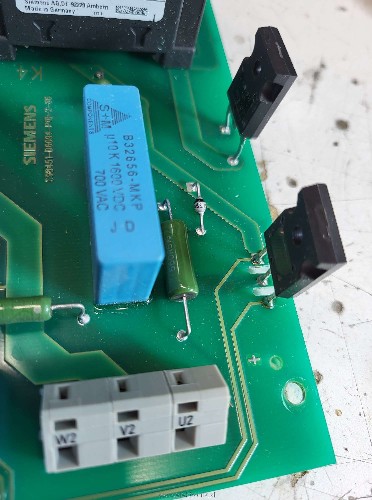

En image:
