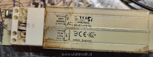

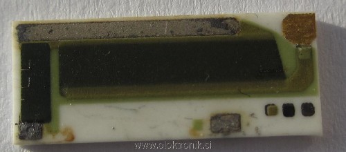

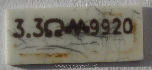

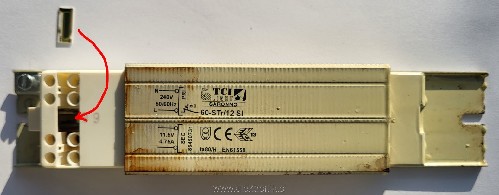

trafo kuhinjsko nape za halogenke je nehal delati (TCI 60 STr/12 240V/11,5V ... 60W). Včeraj sem odprl kar se je dalo odpret in ugotovil, da ne prevaja. Notri ima termostatsko stikalo in neko ploščico, kjer piše 3,3 ohma ... Verjetno je problem v tej ploščici, ki je bila verjetno prilotana na žico iz navitja in termostat, pa se je kontakt pokvaril.
Se da to kako rešit in kako? Kje bi dobil ustrezen nadomestni trafo in kakšnega?
lp Tomaž

Vsak trafo ki zmore 11 do 12V in do 5A toka bo dober . Se tudi še dobijo napajalniki za klasične 12V halogenke. Bolje pa bo da te halogenke zamenjaš z LED enakih oblik zaradi montaže in pripelji nanj direktno 230V ( seveda ob zamenjavi grla in priključnega kabla). Bo manj porabe in gretja.

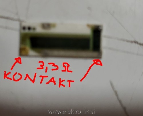

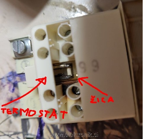

Problem je, ker sem ta trafo dobil v roke in gre za napo nekoga tretjega. Zanima me, kakšna je vloga te mini uporovne ploščice ... samo upor 3,3 ohma ali kaj več (ker sta na njej 2 pravokotni uporovni sledi)? Kaj če jo nadomestim z navadnim uporom in ga prilotam na termostat? Se sploh da to prilotat, da bo varno?

Daj mal bolj ostro sliko teh detajlov upora in montaže na vhodu transformatorja, da se vidi priključke. Nisem še videl tega načina varovanja. LP Brane

Nekako me spominja na varovalni element, ki ga uporabljamo tudi v naših hišnih aparatih, proizvajalca Limitor.
V njem je shunt upor, ki se pod normalnimi obratovalnimi pogoji ne segreva preveč. V primeru preobremenitve pa se segreje do te mere, da bimetalni kontakt nad njim odklopi tokokrog. Da se pa po ohladitvi ne bi bimetal vklopil nazaj, pa je vzporedno z bimetalom vezan še en dodatni grelni upor, ranga nekaj Kohm, ki vzdržuje toploto, dokler se zunanje napajanje ne prekine in eventuelno se bimetal ohladi ter vklopi nazaj.

Varovanje bi lahko nadomestil s temperaturno varovalko. To je zelo pogosto pri malih transformatorjih. Res pa, da naj bi bila v toplotnem stiku z navitjem. Dodaš lahko tudi klasično varovalko (zelo počasno).
V primeru, da so v uporabi žarnice, lahko transformator nadomestiš z elektronskim. Ti so brez težav podolgovatih oblik. Upoštevaj, da imajo tudi minimalno obremenitev.

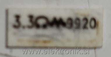

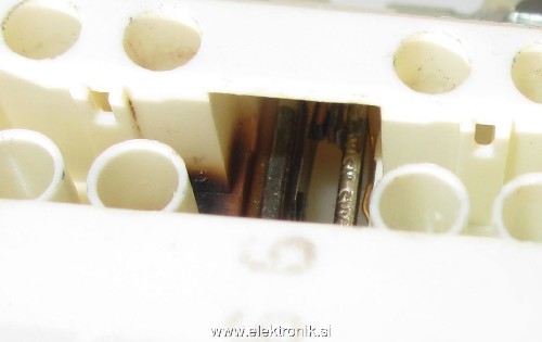

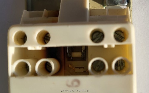

Evo še nekaj slik. Sicer kaže, da ima @sevabeh prav.

Iz slik in napisanega sklepam, da je upor v primarnem tokokrogu in namenjen, da greje termostat, ki naj bi izklopil, ko je trafo preobremenjen.
V kolikor je upor pregorel, in če je prostor, ga lahko nadomestiš z žičnim uporom.
Seveda pa bi prej preveril trafo. premostiš bimetalno stikalo in priklopiš luči, če se ne bo vlekel prevelikega toka in se nebo grel, je smiselno popravljat, sicer, tako kot je napisal joztom.
Sem pred leti imel podoben slučaj, halogenske 12V 25W žarnice so pregorele, not pa so dali 12V 35W-tne žarnice, posledica - izklopila, pregorela je termična varovalka.
Na vsak način preveri, če niso zamenjane žarnice z močnejšimi, in je zato pokvarjena bimetalna zaščita trafota.

Ta trafo sem imel v roki. Problem ni bil v preobremenitvi trafota, temveč v priključnih sponkah, ki niso bile dobro zategnjene (slab stik) na izhodu za halogenske žarnice.
Priključne sponke so zažgane, kar se na slikah ne vidi.
Ob teh izhodnih sponkah se nahaja tudi bimetal, ki je dokončno razklenjen.
Sebaveh je zadevo lepo opisal in mislim, da pravilno.
To popravljat nima smisla (plastika je zapigana v spodnji nosilec), zato sem mu dal elektronski (AC-AC) pretvornik in zadeva je rešena!
