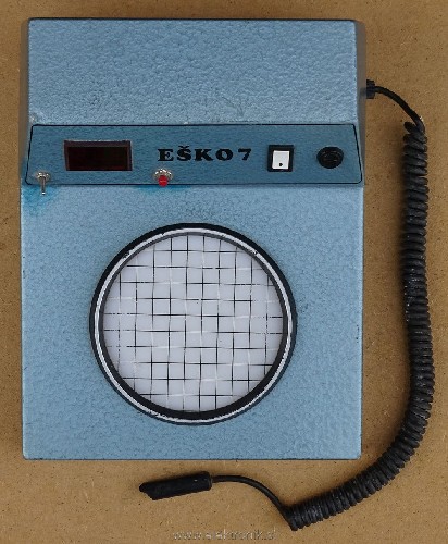

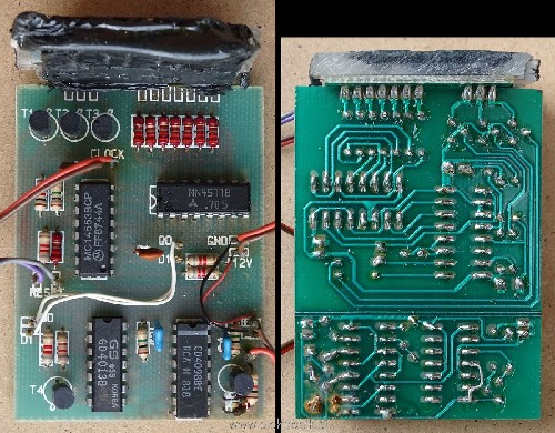

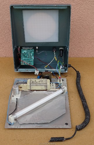

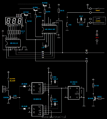

Našao sam na buvljaku ovaj uređaj iz samogradnje. Kombinacija digitalnog brojača i osvijetljene pravokutne mreže. Nisam siguran čemu služi. Možda ga netko ovdje prepozna Smile

mogoče je za štetje raznih vzgojenih biološlih kultur v petrijevki (biogrami )
- neonka osvetljuje skozi agar podlogo razrasle kulture mikrobov
- mreža malo olajša štetje ( danes to naredi mikroskop) -lahko jih tudi obarvaš
-pa navaden seštevalnik
-piskač je zato da si sigurno stisnil tipko
nekako tako https://www.youtube.com/shorts/OH8UF1oPq8M

Hvala puno, to je moguće to Smile Pretpostavio sam da postoji nekakav takav uređaj. Kratica EŠKO je moguče na slovenskom jeziku: Elektronski Števec, Kemijskih/kultur, organskih/obarvanih...

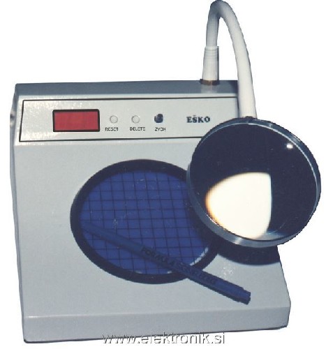

Bravo.
Števec za štetje bakterijskih kolonij.
https://www.labo.si/produkti/stevci/stevci-za-stetje-bakterijskih-kolonij/
Očitno še izdelujejo, mogoče novejša verzija z lupo:

[slovenščina je zame švedska vas] bi rekao, znači ipak nije čista amaterska samogradnja. Bilo mi je odmah čudno jer je kučište stvarno dobre završne obrade izvana, ali s druge strane nedostaju natpisi na kontrolama i unutrašnja montaža je dosta loša. No, to je klasičan primjer proizvoda malih domaćih tvrtki iz 1980-tih godina.
Hvala na pomoći, nisam imao pojima da postoje ovakvi namjenski brojači.

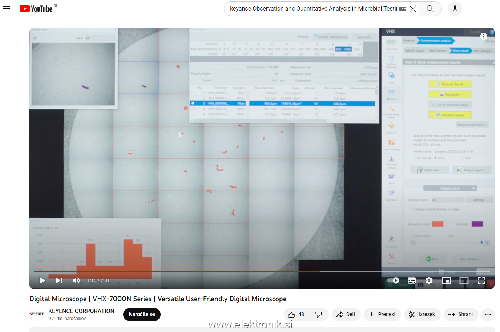

kako zgledajo novejši način ( sicer ne uporabljam ampak poznam tudi to )
https://www.youtube.com/watch?v=-hSj_wpEgMc (uporabljam isti mikroskop )
1:30 štetje in razporeditev kristalnih zrn v kovini
