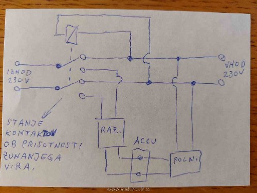

SimonS je napisal/a:
Zakaj bi izklapljal polnilec pri vklopu razsmernika?
Z razsmernikom bi punil baterijo, s katerim napajam razsmernik. Super ideja. Perpetum mobile!
Pozabil si napisati da bi rad s svojim razsmernikom napajal še cel avto kamp. Very Happy
No ja, očitno imava v glavah različne električne sheme, pa zaradi tega prihaja do šuma v komunikaciji.
Prilagam sliko svoje električne sheme, da boš videl kako si jaz predstavljam.
Polnilnik je stalno priklopljen, ne glede ali je zunanji vir prisoten ali ne.
Razsmernik pa lahko vklapljaš po želji. Lahko je stalno vklopljen tudi ko je zunanji vir prisoten, in je v stalni pripravljenosti v primeru nepričakovanega izpada zunanjega vira. Lahko je pa stalno izklopljen, in ko ni prisotnega zunanjega vira ga lahko vklopiš po želji.
Upam da mi je uspelo biti dovolj jasen, in da moje pisanje ni šlo naprej v brezvezne debate. Very Happy

To je princip, da. Pa še na varovalke se ne sme pozabiti.
Razsmernik pa prižgeš/ugasneš na remote tipki (jo imam speljano v bivalni del in vidim njeno lučko), da ne troši standby toka.
Če sem iskren, razsmernik veliko manj uporabljamo, kot sem mislil, da ga bomo, saj je vse na 12V. Včasih spečemo kokice v mikrovalovki pa žena si kdaj skuha kavo v njenem priljubljenem el. kavomatu (jaz raje na plin).
