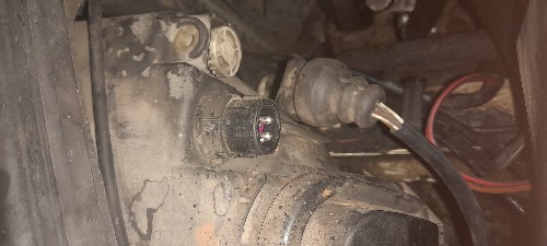

Prosim za nasvet kako zamenjati prednjo žarnico park luči na avtu Audi A4 1998?
Ne gre mi in ne gre. Mi priporočate kak sprej?
Hvala vnaprej in lep pozdrav.
[/img]https://file.si/gmX1/20231019-0609021.jpg
1.74 MB |
26 krat |
![20231019_060740[1].jpg](files/thumbs/t_20231019_060740_1_.jpg)
_________________ Za vsako popravilo nima smisla vozit vozila na servis. |

Tole na sliki imaš samo priključni konektor, ki nima nobene veze. Da pa prideš do žarnic,moraš odhakljati zadnji pokrov - levo na sliki.

Torej odprem pokrov, kjer je glavna žarnica žarometov?
Sem ga že sinoči, ampak do žarnice park luči nisem mogel.
Bom še enkrat probal/pogledal popoldne/zvečer.
Hvala in lep pozdrav

A pokrov zadaj si odstranil? Tole na sliki zna biti samo konektor motorja.
poglej posnetek ...pri 0:55 sekundah... na pokrovu ti piše "press" in puščice....tam pridš do žarnic.
Še eden posnetek razstavljanja.....mogoče ti kaj pomaga

Žaromet na mojem audiju je drugačen kot na tvojem prvem videu.
Bolj je podoben žarometu na drugem videu.
Kot kaže bom moral sneti cel žaromet.
Bom pogledal popoldne/zvečer
Najlepša hvala.

Čemu si delati dodatno delo z demontažo celotnega žarometa? Je res toliko natlačeno vse skupaj? In po demontaži/montaži, bo treba preveriti in nastaviti še višino snopa.
(običajno ga najdeš v sovoznikovem predalu)

Upam, da mi ne bo treba sneti celotnega žarometa.
Sem tudi iskal po navodilih za audi.
Žal strani kjer je opisana menjava žarnic manjkajo. V kazalu je navedena menjava žarnic. V navodilu mi manjka cca 15 strani, tudi tista, kjer je opisana menjava žarnic.
Pa kaže da niso bile iztrgane. Preprosto jih ni.

Oj, na ženini fiesti v navodilih piše, da moraš za menjavo katerekoli žarnice (pozicijske, glavne) najprej sneti žaromet. Glede na to, kako pogosto crkujejo, sem že pravi specialist za snemanje in nameščanje žarometa. Vsakič po menjavi je treba nastaviti snop, drugače sveti "kar nekam".
Hočem samo povedati, da snemanje žarometa za menjavo žarnice ni dandanes nič nenavadnega. Upam, da ti uspe.....

Problem je rešen.
Žarnica park luči se nahaja malo vstran od glavne žarnice (mislim da je H4) žarometa.
Saj je v bistvu zelo preprosto, ampak če človek ne vidi, pač ne vidi.
Najlepša hvala vsem, ki ste se oglasili in mi pomagali.
