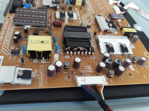

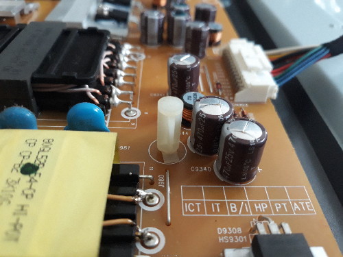

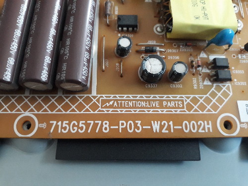

Ekola:
 Velikost datoteke:  4.05 MB
 Velikost datoteke:  4.32 MB
 Pogledana:  15 krat
 Velikost datoteke:  3.66 MB
 Pogledana:  19 krat
 Velikost datoteke:  4.42 MB
 Pogledana:  14 krat
Prispevkov: 5820
Aktiv.: 24.51
PrispevekObjavljeno: Ned Okt 22, 2023 1:24 pm    Naslov sporočila:   Odgovori s citatom
Hm, ali niso eni elektroliti napihnjeni, vsaj na 3. sliki (470uF/25V) je videti tako?
Verjetno bi se še kakšen najdu!
Bizgec65
Prispevkov: 2099
Aktiv.: 11.26
Kraj: Trebnje
PrispevekObjavljeno: Ned Okt 22, 2023 2:09 pm    Naslov sporočila:   Odgovori s citatom

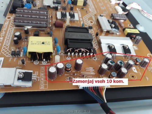

Prav imaš, sem označil še ostale " naduteže" ( vsaj 5 jih je). Glede na ceno materiala, bom verjetno zamenjal kar vse.
( no ja, s telefonom ne znam zmanjšati slike, bom potem pripel, ko pridem do PC-ja)

Vidim, da je plošča iste oznake kot sem predvideval.
Se strinjam. Zamenjaj vseh 10 izhodnih kondenzatorjev pa bo mir.
A lahko napišeš kdo je proizvajalec teh kondenzatorjev? Mogoče Hermei? Iz slik se ne vidi logotipa ali napisa.

Nisem prej odgovarjal, ker sem TV nazaj zaprl in trpel ob vklapljanju. Very Happy
No danes so le prispeli naročeni kondenzatorji, sem jih zamenjal in dela kot šus.
Zamenjal sem še nekaj njih v napajalnem delu (ko sem že ravno imel odprto škatlo)
DušanK, da, stari kondenzatorji so bili vsi od Hermei.
Hvala obema z Jaka57.
