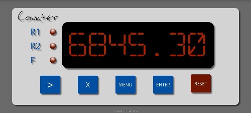

Še en primer izvedbe / izrisa števca. Narejen je z GUI-O aplikacijo, navdih pa sem dobil tukaj:
https://www.directindustry.com/prod/simex-sp-z-oo/product-37901-576368.html
Za izvedbo tega rabite aplikacijo GUI-O na pametnem telefonu- glej link spodaj
Mikrokontrolersko vezje z Bluetooth povezavo, ali kar PC s terminal emulatorjem, ki je povezan s telefonom preko Bluetooth povezave, ter seveda pametni telefon z GUI-O aplikacijo.
Vsaka vrstica, ki se pošlje preko serijskega porta je en objekt ( labela pravokotnik, tipka, ...) s parametri (pozicija barva, ...) - vse je v navodilih
https://www.gui-o.com/assets/gui-o_developer_manual.pdf
Rezultat (screenshot telefona) je spodaj na sliki. Laughing
Koda:
@sls 500
@cls
@clh
@clo
@gse COD:0 TSC:39
@guis BGC:#696969 ASR:0.449671
|SORI UID:sori1 HID:sori ORI:2 SEN:0
|BSR UID:bsr2 X:50 Y:50 W:90 H:85 VIS:1 ROT:0 RAD:1.5 BGC:#d3d3d3 SBGC:#d3d3d3 FGC:#d3d3d3 SHE:1 BTH:0.5
|BSR UID:bsr3 X:55 Y:40 W:60 H:40 VIS:1 ROT:0 RAD:2 BGC:#000000 SBGC:#000000 FGC:#000000 SHE:1 BTH:0.5
|LB UID:lbd X:55 Y:40 ALP:0 SHE:1 ROT:0 FGC:#a22200 FSZ:22 FFA:'font2' TXT:'6845.30'
|LB UID:lb0 X:15 Y:15 ALP:0 SHE:1 ROT:0 FGC:#000000 FSZ:10 FFA:'font7' TXT:'Counter'
|LB UID:lbt1 X:12 Y:28 ALP:1 SHE:1 ROT:0 FGC:#0350a2 FSZ:8 FFA:'font0' TXT:'R1'
|LB UID:lbt2 X:12 Y:40.5 ALP:1 SHE:1 ROT:0 FGC:#0350a2 FSZ:8 FFA:'font0' TXT:'R2'
|LB UID:lbt3 X:12 Y:53 ALP:1 SHE:1 ROT:0 FGC:#0350a2 FSZ:8 FFA:'font0' TXT:'F'
|SI UID:si1 X:21 Y:28 W:2.5 VIS:1 ROT:0 BGC:#B0C4DE FGC:#711700 SHE:1 EN:1
|SI UID:si2 X:21 Y:40.5 W:2.5 VIS:1 ROT:0 BGC:#B0C4DE FGC:#711700 SHE:1 EN:1
|SI UID:si3 X:21 Y:53 W:2.5 VIS:1 ROT:0 BGC:#B0C4DE FGC:#711700 SHE:1 EN:1
|BT UID:bt1 X:20 Y:75 W:8 H:16 SHE:1 ROT:0 RAD:0.5 BGC:#0350a2 SBGC:#0350a2 FGC:#FFFFFF FSZ:10 BTH:0 TXT:'>' SVAL:'up'
|BT UID:bt2 X:35 Y:75 W:8 H:16 SHE:1 ROT:0 RAD:0.5 BGC:#0350a2 SBGC:#0350a2 FGC:#FFFFFF FSZ:6 BTH:0 TXT:'X' SVAL:'down'
|BT UID:bt3 X:50 Y:75 W:8 H:16 SHE:1 ROT:0 RAD:0.5 BGC:#0350a2 SBGC:#0350a2 FGC:#FFFFFF FSZ:4 BTH:0 TXT:'MENU' SVAL:'menu'
|BT UID:bt4 X:65 Y:75 W:8 H:16 SHE:1 ROT:0 RAD:0.5 BGC:#0350a2 SBGC:#0350a2 FGC:#FFFFFF FSZ:4 BTH:0 TXT:'ENTER' SVAL:'enter'
|BT UID:bt5 X:80 Y:74 W:8 H:16 SHE:1 ROT:0 RAD:0.5 BGC:#711700 SBGC:#711700 FGC:#FFFFFF FSZ:4 BTH:0 TXT:'RESET' SVAL:'reset'
@hls 200

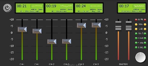

Zdravo.
V planu je, samo vprašanje kdaj, ker je trenutno v igri veliko aktivnosti.
Je pa tukaj še nekaj novosti v zadnji verziji: Init procedure ni potrebno pripraviti na strani procesorske naprave, ampak se lahko tekstovni intit file direktno skopira v Android napravo, kar pomeni dodaten prihranek v "flash" pomnilniku. Po tem se pošiljajo samo še spremembe. Seveda delujeta oba načina.
@fileinit FNA:"myfile.txt"
Datoteko se lahko uvozi direktno preko Live GUI-O designer-ja.
https://www.gui-o.com/design-tool
Dodan je tudi "Radio button"
|RBT UID:rbt1 X:50 Y:50
in "Check box"
|CHB UID:chb1 X:50 Y:50
... pa še ena slikca - audio mešalna miza "narisana" za test z GUI-O Wink

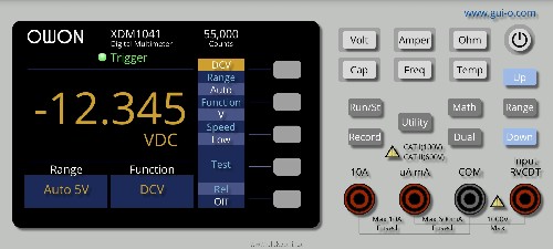

PrispevekObjavljeno: Čet Nov 02, 2023 11:46 pm    Naslov sporočila:  GUI-O OWON XDM1041 digital multimeter Odgovori s citatom
Grafični vmesnik kompletno narejen z GUI-O aplikacijo... Wink
https://forum.gui-o.com/topic/159/gui-o-owon-xdm1041-digital-multimeter
