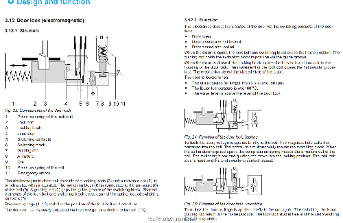

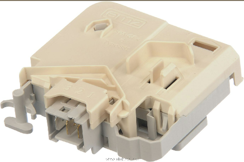

Če se ti zdi da gre pomik tiste črne vrvice v prazno, se boš moral z roko nekako dokopati do same ključavnice in doseči vzvod za odpiranje. Na sliki je vrvica vpeta v levi spodnji del. Poskusi ga premikati v obe smeri - tudi gor, mogoče se je zataknil tisti delček ki je na prvi sliki označen s številko 7.

Če je karkoli narobe s ključavnico, jo bo treba v vsakem primeru demontirati in razstaviti. Vzvod je na spodnji strani ključavnice (slika 2), element 7 pa je znotraj ključavničnega mehanizma. Žal.

Serviser je prišel. Vrata je odstranil, brez ekstremne moči, v cca 10 sekundah ampak del držalo bo pa potrebno novo. Sem imel prav da je to krivo ampak v praksi pa nisem znal. Cena enega majhnega elementa pa skoraj toliko kot celega stroja.
