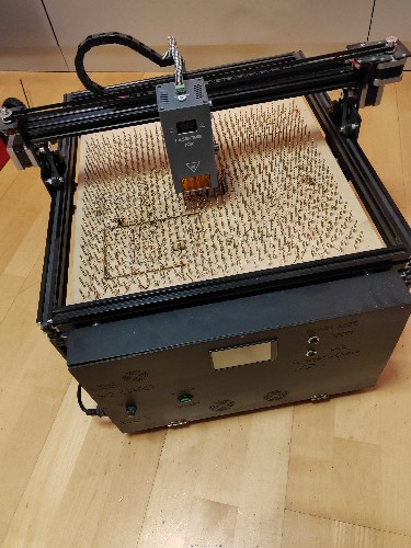

Moja nova pridobitev laserski gravirnik- rezalnik lastne izdelave.
Kontrolna plošča je "Makerbase MKS DLC32" verzija 2.1, gonilnik koračnih motorjev pa A4988.
Program za graviranje pa Laser grbl. Kar nekaj izdelkov sem že naredil.

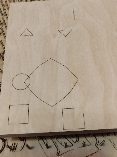

V glavnem, v programu Laser grbl stroj deluje tako kot mora, brez vsakršnega problema. Je pa res, da ima kar nekaj pomankljivosti, ki bi lahko program naredile še bolj uporabnega. Zato sem poskusil z programom Lightburn. Tu pa se zatakne. Namreč v Light burn programu dela normalno samo ravne črte, ko pa je v sliki ena najmanjša krivulja, pa se "izgubi". Kljub vsem nastavitvam, ki jih je bilo potrebno prenastavit od Laser grbl-ja ne dela krivulj, ampak jih zgolj spremeni v ravne črte, razen kroga, ki ga spremeni v neko čudo. Ploščo sem flashal z različnimi Firmware-ji, vendar je vedno enako. Plošča je pod opisom prodajaca kompatibilna z Light burn programom.

Na spodnji sliki je primer enakih likov narejenih: levo z Laser grbl in desno z Light burn.

Podobna "skrapucala" so ljudje dobili če so uporabljali piratsko verzijo lightburna. Lightburn je prvih 14 dni zastonj, če se registriraš, tako da to je že ena od opcij.

Sebastjan, tudi jaz sem potiho sumil na to, da je težava piratske narave. Imel si prav,
sem potegnil dol original verzijo, vklopil preiskusno obdobje in zdaj dela. Je pa preiskusno obdobje zdaj celo en mesec. Tako, da lahko dodobra stestiram program.
