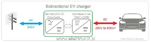

Iščem ali (že) obstaja hibridni solarni inverter, ki bi imel 400V DC link do dvosmerne polnilne postaje z V2X funkcijo, ko je baterija v avtu lahko porabnik (ko se polne) in vir (ko ni sonca), vendar da ne gre pretvorba DC/AC-AC/DC, ampak kar direktno HV-DC.

V grobem bi lahko rekel, da bi polnilnico lahko priključil neposredno na HV baterijo, le da razmsernik ne vedel kakšna je obremenitev polnilnice in ne bi ponujal zaščite.
Ali obstaja polnilnica za DC-link?
Ali vsak EV, ki ima DC polnjenje, dovoljuje tudi praznenje?

Glede polnilnice (še) ne vem odgovora.
EV z dvosmernim polnenjem so redki, HV še redkejši. Gre pa počasi tudi v to smer.

Za chademo obstaja standard, ki dovoli, da iz avta povlečeš elektriko in nato nazaj, preko dc linka ampak to deluje samo na nissan leaf vendar je cena naprave zelo zasoljena, za ccs pa še nisem videl, da bi kateri avto dovoljeval V2G ali V2H.
Samo govorice.
Sem pa si jaz diy naredil konektor na Zoe kamor sem priklopil 400V svinčeno baterijo iz 30 kVA ups-a direktno, brez boost ali buck konverterja, malce sem obremenil ups, da je bila napetostna razlika med avtom in ups-om majhna iz zaklopil kontaktor.
Tako je ups s sicer staro 7 kWh baterijo dobil dodatnih 40 kWh li-ion baterijo in z njim bi lahko potem offgrid preživel tudi več dni, če bi bilo lepo vreme, ker je podnevi sončna elektrarna napolnila ups in avto, za čez noč.
Žal tega nisem nikoli preizkusil, ker ni bilo potrebe, najdaljši izpadi so pri meni po nekaj ur.

Enih par jih je... Ford e-ranger ima 3kW V2L, pa ID.x naj bi imel po SW update-u, hardver je menda pripravljen. Leaf je prvi na tem področju.

AC V2L ni to kar ti sprašuješ Smile
