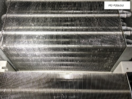

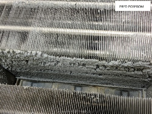

Kondenzatorja ni možno očistiti niti s sesalnikom niti izpihati s kompresorjem.
V tistih kovinskih režah se globoko v njih nakopičijo ostanki, ki se sprimejo. Potrebno je temeljito izpiranje z vodo ampak z zgornje strani kondenzatorja. Se pravi, potrebno je odstraniti boben, razdreti zgornji del ohišja kondenzatorja in od tam je edini ustrezen dostop do celotnega kondenzatorja. Temeljito izpiranje pomeni več deset minut polivanja z ozkim curkom. Vsako režo posebej z vseh smeri.
Vendar hude ''računice'' tukaj ni, saj poseg pri servisih kot sem sam, ni ugoden.
Jaz kadar delam takšen servis in, da se zamenjata še obe tesnili bobna, po potrebi jermen+napenjalec in še kakšen ležaj ipd., je to stroškovno vsaj za četrtino novega ekvivalentnega aparata, velikokrat tudi tretjino.
Poseg cenovno ni ugoden največ zaradi veliko porabljenega časa.
Res pa se po takem posegu, če je kvalitetno narejen, lahko pričakuje, da bo stroj deloval še nadaljnjih 5+ let.
Vendar to vse zavisi tako od modela aparata in stopnje pokvarljivosti drugih komponent, kot tudi od tipa stranke in njenega pristopa k rednem vzdrževanju. Poenostavljeno: ne delam tega na vseh aparatih in vseh znamkah.
Praviloma se to na nižji cenovnih znamkah ali njih modelov, res ne splača.
V lastni režiji se pa vse to splača.

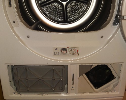

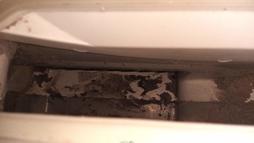

Ali kaj pomaga, če redno od spredaj skozi "servisna vratca" (Siemens), pod vrati, kaj počistiš ? Sicer pridem z roko mimo "filtrov-kosmičev", a vseeno: se da kaj več naredit od spredaj ? Ter kaj vam profesionalcem pomeni "redno" Smile ?
Malenkost.
To je dobro, da so že gor servisna vratca, vsekakor olajšajo možnost naprednejšega vzdrževanja z občasnim čišenjem prednjega dela kondenzatorja.
Res je pa s temi vratci tako kot beseda pravi - servisna... Omogočajo serviserju izpiranje kondenzatorja in odtekanje vode na prednji strani.
Glede samega vzdrževanja bom odgovoril po drugi plati, kar sem spoznal v vseh teh letih. Vsa navodila so napisana za uporabnika tako zelo dobronamerno, da, če bi mi kot uporabniki vse to dosledno upoštevali, bi preprečili veliko prezgodnjih odpovedi ali sploh težav z aparati. Verjamem pa, da v takšnem tempu življenja kot ga imamo zagotovo vsi, je nemogoče vsem tem napotkom slediti in jih izvajati, saj je tega preveč. Že samo aparatov v stanovanju, kje so še vozila, električno/bencinsko orodje, klimatske naprave, toplotne črpalke ipd. Preveč. Kdor hoče v današnjem času biti doma dober gospodar in imeti vso tovrstno tehniko pravilno vzdrževano, mu ni lahko.
Skratka, da se vrnem k temi. Dovolj je, da se po vsakokratnem sušenju izprazni voda iz kondenzacijske posode, izprazni filter s kosmi sušenja oziroma oba (kot ima npr. Siemens) in očisti tesnilo na katerem leži filter (če to tesnilo ima). Če se že samo to stori, je veliko. Potem vsakih nekaj sušenj (do 10 npr.) je dobro preveriti in očistiti tesnilo na vratih in pregledati notranjost med filtrom in kondenzatorjem ter tisto očistiti. Ni potrebno sesanje ali bogve kakšne hude priprave... Dovolj je poloviti z roko, daljšo ščetko ali pa poloviti z vlažno krpo.
In to je to. Poudarek je na rednem čiščenju. Če se to izvaja, lahko stroj deluje 7-10 let brez kakršnih koli težav.
Vendar, ker se iz nekih razlogov ne, imamo servisi s čiščenjem in menjavo tesnil ter jermenov, stalno veliko dela, kar tudi ni slabo.

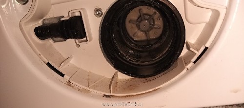

hehehe.. hvala
nam zaupaš še, kaj pa se pri pralnem stroju še kaj drugega da "prepihat" kot
tale ventilator spodaj (kjer velikokrat najdem kovance, bucike, ipd.)
