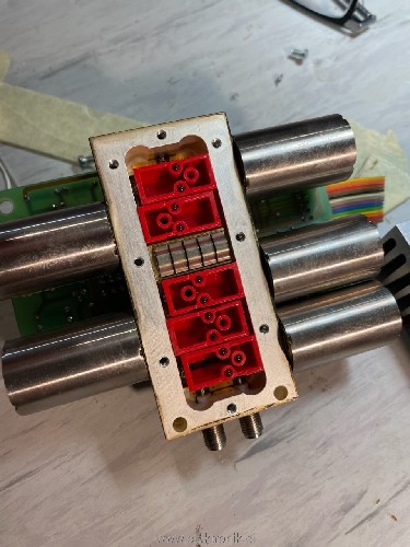

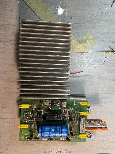

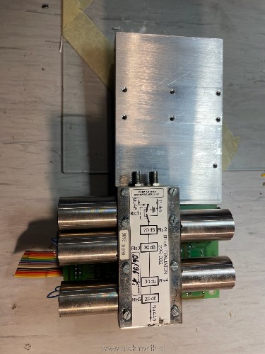

Če prav razumem shemo atenuatorja, se ga da preklapljat med 0 on 100 dB slablenja, pa še en rele, ki izbira med dvema izhodoma (eden je na gnd, ko je iz ran drugi)…
 Velikost datoteke:  287.83 KB
 Pogledana:  34 krat
 Velikost datoteke:  316.66 KB
 Pogledana:  21 krat
Firbec ni dal mira, sem moral pogledat notri hehe
 Velikost datoteke:  309.23 KB
 Pogledana:  24 krat

Tukaj pa se splača "obratno inžernirat" IO vmesnik in to uporabiti nekje.
Prispevkov: 3531
Aktiv.: 31.57
PrispevekObjavljeno: Tor Dec 19, 2023 11:17 pm    Naslov sporočila:   Odgovori s citatom
Se strinjam. Glede na to, da je bil atenuator frontend spektralca, ki je dovolil direktno priključitev 50dBm vira in ima uporabno pasovno širino do 1,5GHz, bo tole uporabno za testiranje oddajnikov.
